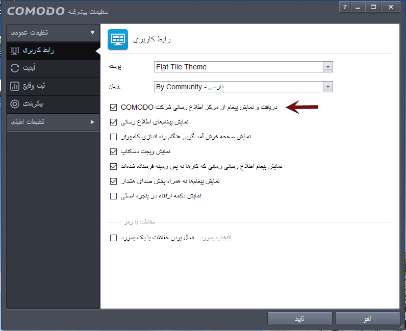

    دقیقا منظور شما را از تبلیغات متوجه نمیشم، گاهی کومودو تخفیفاتی در فروش محصولات میزاره که از طریق اطلاع رشانی میشه با نمایش popup که در بد ترین حالت در ماه یک یا دوبار اتفاق میافته! که این هم قابل فعال/غیرفعال کردن هست.... غیر این مورد من تبلیغی نمیبینم. ....البته اگر عکس میزاشتید بهتربود.
    برای عدم نمایش اون پیغام ها میتونید تیک این گزینه را بردارید

    ضمن تشکر از حسن توجه جنابعالی عکسی که به تظرم جنبه تبلیغات داره ومدام رو صفحه نمایش ظاهر میشه رو ضمیمه کردم
    بنده هم چنین موردی رو تجربه کردم .
    به هر حال geekbuddy بود و نبودش فرقی نداره می تونین پاکش کنین
    با تشکر یعنی انیستالش کنم و من این کار رو انجام دادم
    سرویس geekbuddy برای نسخه پولی هست،
    کاربران نسخه رایگان بهتره نصبش نکنند، من تو راهنمای نصب کومودو که لینک پستش در پست دوم تاپیک کومودو اومده، عرض کردم نیازی نیست geekbuddy نصب کنید.
    من دیدم برخی کاربران نسخه رایگان geekbuddy را نصب میکنند و پیغامهایی دریافت میکنند و حتی وارد چت میشند، بعد در نهایت شرمنده برمیگردن و میاین کومودو را مورد عنایت قرار میدن!!!! غافل از اینکه خدمات geekbuddy رایگان نیست و کارشناسانش اصرار بر خرید محصول میکنند تا بعد به کاربر سرویس بدن و کمک کنند.....
