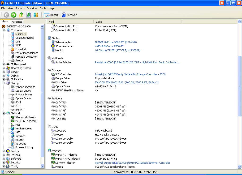

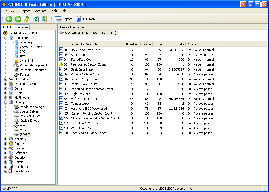

    پيش فرض ایا هارد سیستم من خراب شده؟
    سیستم من به طور عجیبی کند میشه قبلا به راحتی fifa 12 و cod mw3 رو بازی میکردم اول فکر میکردم بخاطر ویندوزه ولی وقتی ویندوز هم عوض میکنم توی یک ساعت مثل قبل میشه.العان سیستم به سختی بالا میاد (بعضی مواقع هر کاری میکنیم بالا نمییاد).
    برنامه ی EVEREST Ultimate Edition رو نصب کردم و از محیطش این دو تا عکس رو گرفتم توی یکیشون میگه هارد ok ولی توی اون یکی ظاهرا میگه که هارد یه موردی داره میخوام بدونم این یعنی چی؟
    هارد مرخص شده یا نه ؟
    توی این گرونی هارد باید یه هارد بخرم؟
    چرا هیچ کس جواب نمیده؟؟
    بنظر انجمن سخت افزار در خواب فرو رفته
    سلام دوست من
    ظاهر این گزارش ها هیچ چیزی را نمی تواند ابراز کند . بعضی از هارددیسک ها آپشن هایی دارند که از کارخانه هم با ایراد خارج میشود بگذریم . خوب برای هارد شما میتوان دو احتمال داد:
    1- هارد دارای ویروس است و ویروس شما در MBR می باشد پس با فرمت و پارتیشن بندی ازبین نمی رود حتما" باید هارد را فرمت سطح پایین کنید.
    2- هارد دارای سکتور های مشکل دار است . ممکن است بد سکتور داشه باشد( بعید می دانم ) و هم ممکن است سکتور های کند داشته باشد .
    موفق باشید.
    امیر
