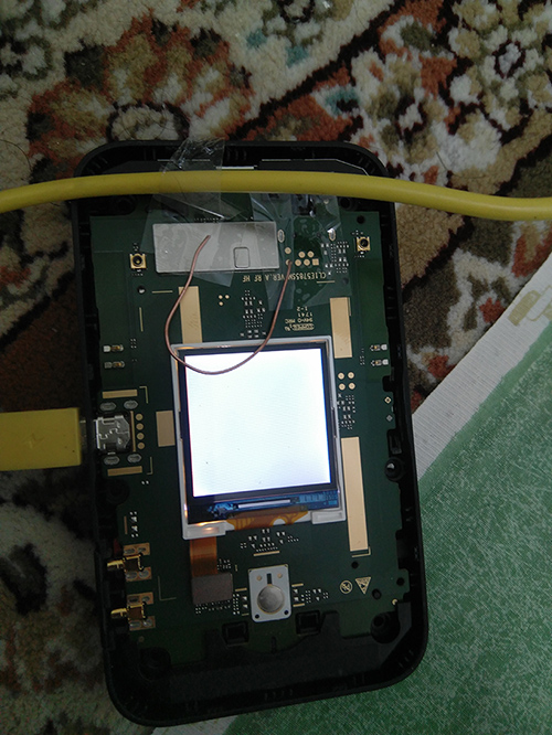

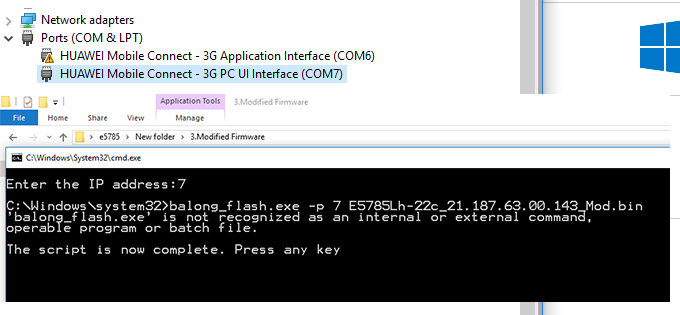

    تو مرحله 4 اموزش من به مشکل برخوردم .
    اونجا که گفته عدد پورت رو وارد کنید من عدد رو مطابق شکل که 7 هستش وارد می کنم و اینتر رو میزنم پیغام زیر رو میده
    مودم ریستارت نمیشه و صفحه مودم هنوز سفید هستش .
    راهنمایی کنید مشکل کجاست ؟!
    ممنون میشم اگه به شناسه من پیام بدین : @ [ برای مشاهده لینک ، با نام کاربری خود وارد شوید یا ثبت نام کنید ] ch
    اون اتصال بوت پین داخل عکس رو بعد ظاهر شدن پورت : Huawei Mobile Connect دیگه بردارید و تمومه . حالا لودر بزنید و بعد پایان لودر صفحه نمایش مودم مثل عکس شما سفید میشه حالا از داخل پوشه : Modified Firmware ( این پوشه رو ببرید در دسکتاپ ویندوز قرار بدید ) FLASHER.bat رو اجرا کنید ( به صورت ادمین اجرا کنید ) .
    الباقی کار رو هم درست انجام دادید یعنی نگاه کردن به پورت ظاهر شده و وارد کردن اون در داخل cmd حالا باید شروع کنه به فلش کردن اگر این فرایند شروع نشد برید اون پورت 7 رو دستی تغییر بدید و حالا شماره پورت تغییر داده شده رو وارد کنید و صبر کنید تا فلش بشه باز نشد از اول اول و با وصل کردن به درگاه های usb پشتی کامپیوتر و یک درگاه که هنوز برا این مودم استفاده نکردید کار رو ادامه بدید .
  8. 2 کاربر از saber73 بخاطر این مطلب مفید تشکر کرده اند

    باز جواب نداد [ برای مشاهده لینک ، با نام کاربری خود وارد شوید یا ثبت نام کنید ] دانلود کنید و از حالت فشرده خارج کنید و وارد فولدر شوید و در اونجا شیفت کلیک راست و باز کردن cmd :
    حالا فایل تکست همراه فریمور رو باز کنید و نوشته رو کامل کپی و در cmd وارد کنید و قسمت پورت رو باز از دیوایس منیجر نگاه کنید و داخل cmd اصلاح کنید و اینتر بزنید تا فلش شروع بشه .
    عدد مقابل حرف p همون پورت هست اونو باید ویرایش و شماره پورت خودتون رو بنویسید
    مشکل حل شد . مشکل بسیار ساده از اون سیم اتصال بود ! اونو عوض کردم و مراحل رو رفتم درست شد !!!
    مودم آنلاک شد .

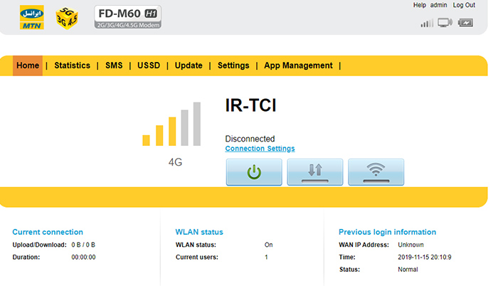

    نکته اینکه چرا 4G+ نیست و نشون نمیده ؟! چون گوشی داداشم میزنه 4.5G !

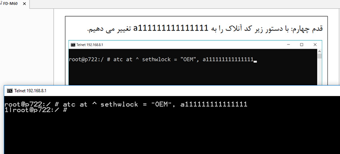

    قدم اول: از نصب بودن telnet client بر روی سیستم خود اطمینان حاصل نمایید. در صورت عدم نصب می توانید نحوه فعال سازی آن را از طریق اینترنت یاد بگیرید.
    مورد دوم احتمالا دستور رو درست وارد نمیکنید :
  16. 2 کاربر از saber73 بخاطر این مطلب مفید تشکر کرده اند
    مودم رو ریست کنید و بعد با یک دانلود تست کنید موقع دانلود و فشار بر روی مودم علامت ظاهر میشه و میره رو تجمیع هر چند الان انتن دهی شما چندان خوب نیست و فکر نکنم بتونه دو تا باند رو تجمیع کنه گوشی دقیقا کجا تجمیع میکنه با کدوم اپراتور همونجا و با همون اپراتور چک کنید .
    دستور رو دقیق کپی میکنم وارد میکنم بازم نمیشه !!! ایندفعه می نویسه Error
