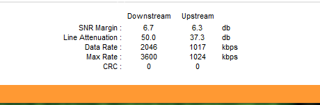

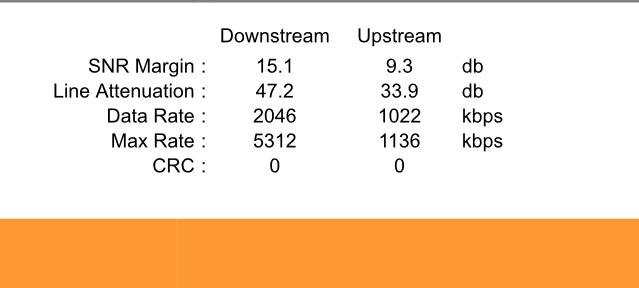

    تست توی خونه:
    تست از درب منزل(سر خط):
    ISP پارس آنلاین
    وقتی مودم خونه بود تماس گرفتم گفت بیشتر از 2MB نمیکشه
    اگه مستقیم از دم در سیم کشی کنم چقدر فرق میکنه سرعت؟
    و اینکه چه راه های دیگه ای واسه بهتر شدن وضعیت این خط پیشنهاد میکنید؟

    تا 4 4.5 مگ
    چک کردن پورت
    چک کردن از کافو
    وصل کردن اسپلیتر بر سر راه تمام وسایل
    کشیدن سیم کشی جدا
