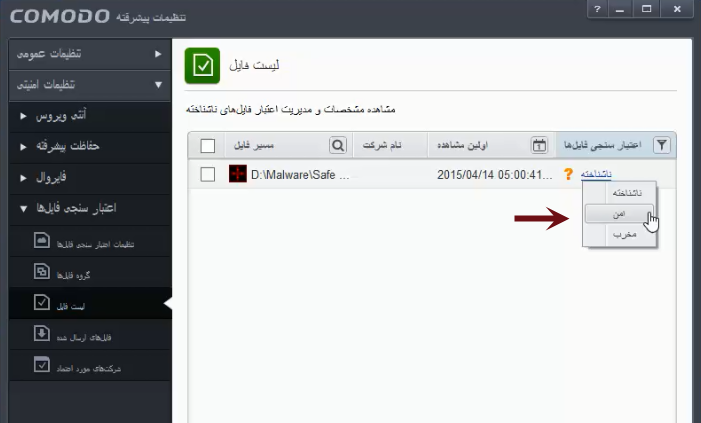

    اگه Comodo Firewall به طور خودکار یا با اشتباهِ من یک فایل رو به سندباکس منتقل کنه و این کار رو به خاطر بسپره؛چطوره میشه اون فایل رو دوباره به محیط اصلی ویندوز برگردوند و داخل سندباکس اجرا نکرد؟!
    آخه یکبار این کارو کرد به طور خودکار،الان هر بار اون فایل رو اجرا میکنم در محیط سندباکس اجرا میشه خود به خود...!!

    قابلیت دسکتاپ مجازی در فایروال کومودو هم موجوده.
    در مورد سندباکس کردن یک فایل: همزمان اون فایل در بخش "لیست فایل" قرار میگیره و برچسب "ناشناخته" بهش میخوره، که شما میتونید از همون قسمت فایل را "امن" کنید که کومودو فایلهای امن را سندباکس نخواد کرد.
