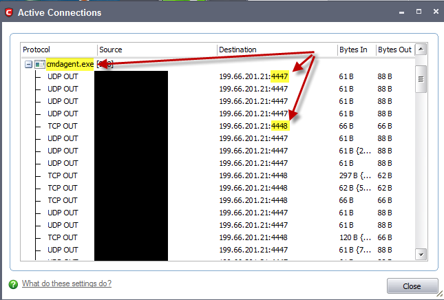

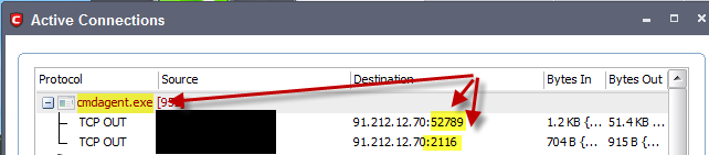

    منظورتون از آپلود شدید چیه؟ میشه بیشتر توضیح بدید؟
    تحلیل ارتباط کمودو با اینترنت:
    1)
    اگر فایل cmdagent با پورت 80 سرور کمودو ارتباط برقرار کرد، یعنی در حال دانلود است. دریافت آپدیت.
    2)
    اگر فایل cmdagent با پورتهای 4447 , 4448 ارتباط برقرار کرد، یعنی شما در حال اسکن دستی هستید و کمودو هم برای اسکن آنلاین با سرورهاش ارتباط برقرار کرده.
    3)
    اگر با پورتی غیر از آنچه ذکر شد(80-4447-4448) ارتباط برقرار کرد، یعنی در حال آپلود فایل به سرورهای کمودو هست. گزینه های آپلود هم میدونید کجاها است. قبلا توضیح داده شده.
