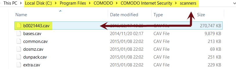

    ممنون میشم نحوه بکاپ گرفتن از اپدیت کومودو رو بفرمایید.
    با تشکر
    موفق باشید
    وارد پوشه نصب کومودو بشوید و توی پوشه scanners دیتابیس کومودو که با اسم bxxxxxxx.cav هست را کپی بگیرید. x هم نشون دهنده نسخه دیتایس است و با هر آپدیت تغییر میکنه.
