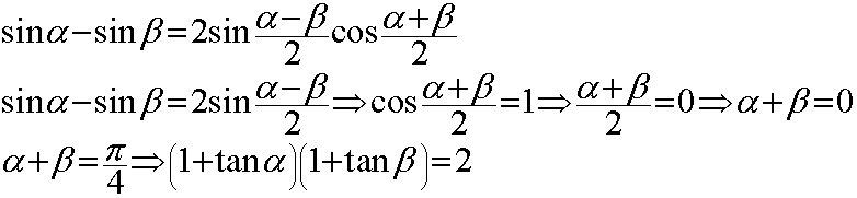

    سلام.
    سوال اول:
    دیگه کافیه که دستگاه دو معادله و دو مجهول رو خودتون حل کنید
    سوال دوم:
    طبق رابطه ی تبدیل ضرب به جمع در سینوسها داریم:
    بنابراین:
    و این یعنی اینکه این معادله در بازه صفر تا پی جواب نداره.
    سوال سوم:
    طبق فرمول تانژانت حاصل جمع (که خود همین هم قابل اثبات هست) داریم:
    در نتیجه:
    موفق باشین.

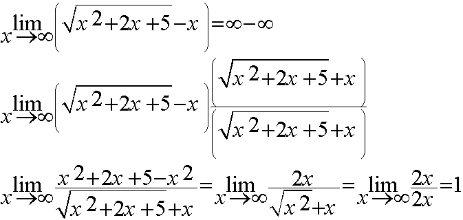

    حلش رو برات گذاشتم
    اولش بینهایت در صفر رو به صفر بر صفر تبدیل میکنیم و بعدش از hop استفاده میکنیم
    این یکی رو هم بعنوان تمرین خودت حل کن (مثله قبلی هست)
    ممنون به خاطر جوابت(البته من اون موقع جوابتون رو ديده بودم) برا اين اين پست رو زدم كه بگم يه راه حل ديگه هم هست كه اونم استفاده از قضيه مقدار ميانگين هس
