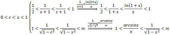

    خب من الان همونطور که نوشته بودید به همون نامساوی ها رسیدم:
    ولی مسئله اینجاست که نمی دونم چطور باید از ترکیب این دو به نتیجه برسم!؟ به هم تقسیمشون کنم بشه همون نامساوی اول؟
    باید از قوانین نامساوی ها استفاده کنید، مثلا از دو نامساوی بالا فوراً نتیجه می شود:
    البته واضح است که تمام اینها برای x در بازه مورد نظر می باشد که طرفین نامساوی و همچنین زیر رادیکال ها مثبت هستند. اثبات طرف دیگر نامساوی هم که ساده تر است.
  8. 2 کاربر از lebesgue بخاطر این مطلب مفید تشکر کرده اند
