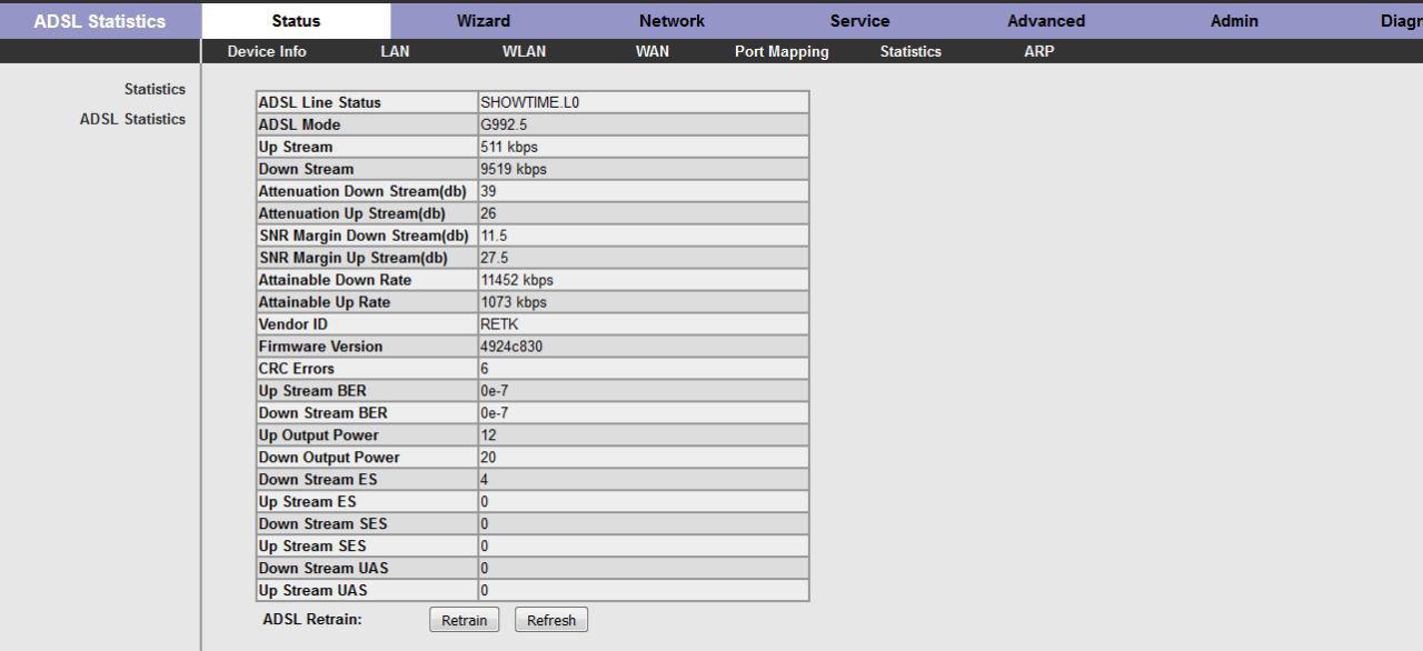

    سلام؛
    نویز خط من چطوره؟ تا چند مگ رو میتونه بکشه؟ راهی برای بلا تر کردنش هست؟
    یعنی چی مثلا تا 10 مگ رو میتونه بکشه! یعنی سرعت دانلود 10 مگ بر ثانیه هست یا میتونم سرویس 10 مگ بگیرم؟
  12. #3729
    آخر فروم باز poorya_2's Avatar
    شهرکرد
    1,559
    سلام؛
    وضعیت خط خوبه ، نویز خط نسبتا پایین هست ، تا حدود 9 الی 10مگ میکشه
    یعنی میتونی از سرویس 10مگابیت استفاده کنی که سرعتش بستگی به ISP و وضعیت شیرینگ داره تو حالت معمولی باید سرعت دانلود حدود 1 تا 1.5 مگابایت باشه
    بعضی عواملش از حیطه کاری ما خارج هست و نمیتونیم کاری برای بهبودی انجام بدیم ، و مربوط میشه به زیر ساخت های ارتباطی و...
    توی نویز خط عوامل زیادی دخیل هستن
    مهم ترینش فاصله شما تا مرکز مخابراتی هست ، هر چقدر فاصله کمتر باشه وضعیت مطلوب تر هست
    دومین دلیل سیم کشی ساختمان هست ، ممکنه سیم ها پوسیده باشن یا از کنار مدار های برق رد شده باشن که هر دو توی نویز دخیل هستن ، باید خود شما بری از سر سیم تلفن یه تستی بکنی ببینی وضعیت خط اونجا چطور هست ، اگه خوب بود یعنی مشکل از سیم کشی داخل ساختمان هست
    ISP و خرابی پورت شما هم توی بعضی موارد دخیل هستن
    مشکلات سخت افزاری مودم هم دخیل هست
    در کل نظر من اینه که برای بهبود وضعیت نویز خط خودت رو اذیت نکن
