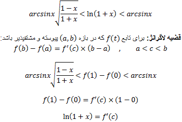

    سلام دوستان. آیا میشه این نامساوی رو از طریق قضیه لاگرانژ (مقدار میانگین) اثبات کرد:
    اگر میشه لطفا منو راهنمایی کنید که چطور حلش کنم.
    میتوانید به طور جداگانه، هر کدام از نامساوی های زیر را با استفاده از قضیه مقدار میانگین اثبات کنید (برای x در بازه مورد نظر):
    حال از ترکیب ایندو می توان نامساوی مطلوب را نتیجه گرفت.
    برای اثبات هر کدام از آن نامساوی ها نیز، مثلاً نامساوی اول، توجه کنید که:
  4. این کاربر از lebesgue بخاطر این مطلب مفید تشکر کرده است
    خب من متوجه نشدم شما این نامساوی هارو چجوری بدست آوردید؛ ولی استاد ما وقتی این سوالو طرح کرد گفت می تونید طرفین رو به arcsinx ضرب کنید که تقریبا میشه:
    حالا فکر کنم اگه ضابطه (f(t رو بدست بیاریم مسئله حل بشه. من خودم این 2 تا ضابطه رو حدس زدم ولی از هیچ کدوم به نتیجه نرسیدم:
    f(t)= t‍ ln(1+x) .1
    f(t)= ln(t+x^t) .2
  7. #3726
    Mar 2008
    588
    ساده است، مثلاً برای اولی، بنا به قضیه مقدار میانگین داریم:
    حالا چون تابع در نزولی است، داریم:
  8. این کاربر از lebesgue بخاطر این مطلب مفید تشکر کرده است

    خب آخه مگه نگفته تو بازه (0,1) ؟ شما بجای 1 گذاشتید x ؟
  10. #3728
    Mar 2008
    588
    خیر، x در بازه است و c در بازه .
    ---------- Post added at 02:57 PM ---------- Previous post was at 02:55 PM ----------
    توضیج بیشتر: خط دوم در اثبات بالا، از قضیه مقدار میانگین بدست آمده است؛ برای هر x در بازه ، تابع f (برای سادگی فرض کنید (f(t) شرایط قضیه مقدار میانگین را در بازه داراست، در نتیجه c ای در این بازه موجود است که:

    آهان؛ مرسی متوجه شدم.
    می تونم خواهش کنم چگونگی بدست آوردن نامساوی دوم و نهایتا ترکیب اون دو نامساوی و نتیجه گیری رو هم بنویسید؟
    راستش من تو دبیرستان رشتم تجربی بود واسه همین به ریاضی زیاد تسلط ندارم و الان حتی اصلا نمی دونم arcsinx یعنی چی! اینه که یه مقدار تو حل این مسئله به مشکل برخوردم!
