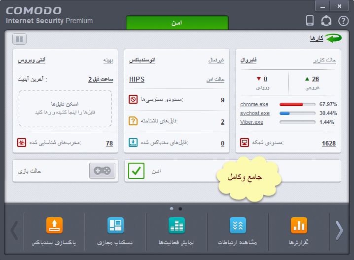

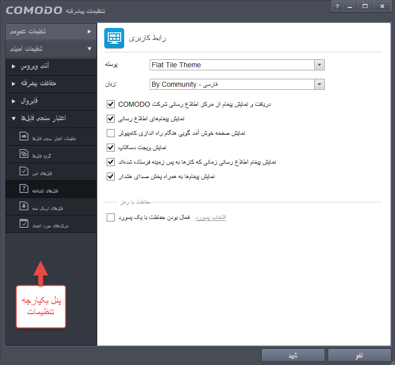

    در رابطه با UI ...... البته نسخه 5 را بسیار دوست داشتم...بعد از اشتباهی که کومودو (از نظر من) روی نسخه 6 انجام داد ، در ویرایشهای بعدی مجدد اینترفیس را بهبود بخشیده .... من به شخصه UI برام مهمه اما با تمام سختگیرهام UI نسخه 8 کومودو را میپسندم.... دلیلش هم این هست که دو پنجره حیاتی و پرکاربرد CIS از تظر من شامل "پنجره اصلی" و بخش "تنظیمات" میشه در هر دو، همه چیز در دسترس هست... و دونکته برام مهم هست:
    1- دریافت بیشترین اطلاعات با یک نگاه 2- دسترسی و اعمال تغییرات با کمترین "کلیک"
    گفتم از UI راضیم چون دقیقا در مورد هر دو آیتم بالا منو راضی میکنه
    در مورد سندباکس.... آخرین اطلاعی که از شما دارم یادم میاد از کار با نسخه 5 کومودو تجربیاتی دارید.... البته در نسخه های بعدی و مشخصاً نسخه 8 تغییراتی داشته سندباکس.... که فعلا مورد بحث من نیست، بجز این مود که محیط مجازی به سندباکس اضافه شده و البته مزیت این محیط مجازی نسبت به سایرین "َAuto" بودنش هست. البته با حفظ قابلیت Manual... بنابراین الان سندباکس کومودو یک سندباکس کامل هست. ضمن اینکه در طول این چند سال کومودو تجربیات گرانبهایی در مورد سندباکس بدست آورده که باعث بهبود در "عملکرد" و "امنیت" سندباکس نسبت به نسخه های قبل شده.
