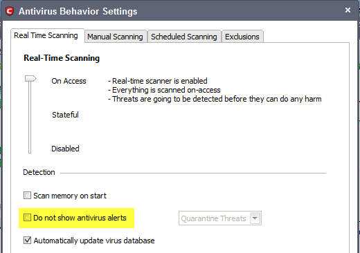

    دوستان یه سوال کردم صفحه قبل درست متوجه نشدم چیکار کنم
    1- الان یه فایل پچ هست که انتی ویروس پیام میده و پاک میکنه هیچکاریش هم نمیشه کرد برم ریستور کنم قبل از اینکه بخوام ببرم تا لیست سفید بازم پاک میکنه در چنین حالتی باید چیکار کرد؟(اصلا از من سوال نمیکنه خود سریع پاک میکنه)
    برو توی تنظیمات آنتی ویروس و اون قسمتی را که نشون دادم تسکش را بـردار، با برداشتن تیک، دیگه فایل نمیره تو قرنطینه و آنتی ویروس پیغام میده و شما هم به لیست سفید اضافه کنید.

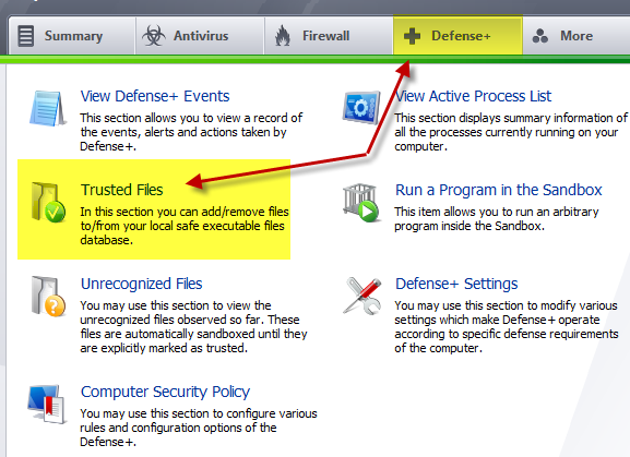

    در ضمن چطوری میشه یه فایل رو دستی بهش داد که تو لیست سفیدش بره مثلا وقتی پیغام Add to trusted file نیاد و خودم بخوام دستی بگم بیخیال این فایل بشه
    از این قسمت میتونید فایل را دستی به لیست سفید اضافه بکنید:
    Defense+> Trusted Files> Add

    اون قسمت بخش استثناعات آنتی ویروس است. یعنی کمودو اون فایلها یا قسمتهایی که اضافه شده اند را اصلا اسکن نمیکنه. که میشه گفت به اون فایلها اصطلاحا => گیر نمیده.
    عکسو ببیند؛ فایلی که به قسمت استثناعات اضافه کردم اسکن نمیشه.
    اینکه لیست سفیدش کجاست که بشه دستی اضافه یا حذف کرد(مرتبط به همون سوال اولم میشه)
    مربوط به سوال اول بود که جواب دادم. عکسشو اینجا میزارم. لیست سفید کمودو اینجاست:
