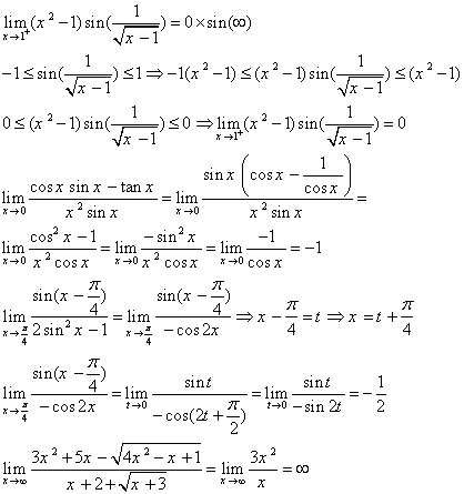

    ببخشید یه سوال خیلی ساده ...من نمی دونم باید چه جوری داخل این سایت مسائل ریاضی رو بنویسیم
    سلام.
    روش خاصی وجود نداره. کافیه از امکانات و دکمه های اولیه ی تعبیه شده روی کیبورد کامپیوترتون برای تایپ عبارت مورد نظر استفاده کنین. مثل:
    + (جمع)
    - (تفریق یا منها)
    * (ضرب)
    / (تقسیم)
    ^ (توان)
    ! (فاکتوریل)
    (....) پرانتزها برای جدا کردن و ساده کردن درک عبارت
    pi (عدد پی)
    مثلا من برای نوشتن صورت سوالی که لینکشو براتون گذاشتم این کارو کردم (اینطوری نوشتم):
    lim x to pi/4 (sin(x-pi/4)/(2(sin(x))^2-1)a
    (اون حرف a کوچک که رنگش رو هم سفید کردم جزء متن تایپی اصلی من در والفرام نیست و فقط اینجا صرفا به خاطر اینکه پرانتز آخر درست نمایش داده بشه نوشتم)
    خودتون یکم باهاش ور برین دستتون میاد که باید چطوری بنویسین.
    موفق باشین.
    90/8/10
