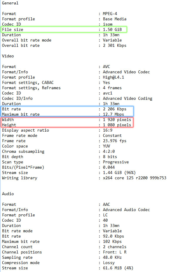

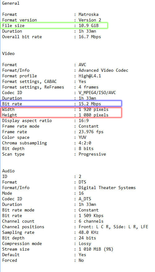

    تو این فیلم هایی که دارم 720 دارم کیفیتش از 1080 بهتره! من که متوجه نشدم تفاوتشون رو! شاید تو تی وی فرق کنه!!
    بعد چرا یه 1080 داریم حجمش 2 گیگه یه 1080 داریم 13 گیگ فرقشون چیه؟
    فرق 720 و 1080 چقدره؟ البته یه فیلم 1080 دیده بودم کفم بریده بود! همین مورد 720 هم پیش اومده بود که کف کرده بودم
    وارد بحثی شدی که میتونم تا چندین صفحه بحث کنم .
    اول از همه کیفیت 720p همونطور که مشخصه دارای طول و عرض 1280x720 هستش . 1080p هم که همون 1920x1080 هست .
    توی کیفیت تنها طول و عرض مهم نیست . ( چه بسا حتی با کانورت کردن مبتدیانه حتی فایل های 3GP که هم کیفیت و هم طول و عرض بسیار کمی دارن رو نیز میتوان به کیفیت 1080p کراپ کرد. که نتیجه آن افتضاحست .
    در حال حاضر مهمترین و اصلیترین شاخص کیفیت در فایل های تصویری مقدار بیت رِیت ( Bitrate ) هستش .
    به این دوتا عکس توجه کن .
    جفتشون مربوط به یک فیلمه .
    هر جفتشون با کیفیت فول اچ و چون بیت ریت یکیشون بالاست باعث شده حجم نهایی فیلم بره بالا .
    ولی این افزایش بیت ریت و حجم باعث میشه که جزییات بسیار بهتر و کیفیت مطلوب تری رو مشاهتده بکنی در نهایت .
    و اینکه خودم بارها فیلم هایی بوده که اندازه تصویرشون 640x352 بوده . ولی کیفیت شون بسیار قابل قبول .
    از اون طرفـــ هم فایل هایی با اندازه 1920x1080 هم بوده که اصلا کیفیت خوبی نداشتن .
    این در اصل به خاطر نوع و نحوه انکودینگ و ریلیز فایل ویدیویی هستش که به انکودر بستگی داره .

    البته شما تفاوت حجم صدای 6 کاناله با 2 کاناله را هم در نظر داشته باشید.
    فقط حجم صدای نسخه ای که عکسش را در بالا گذاشتید از کل فایل پایینی بیشتر است.

    صدا بحثش جداست .
    اینجا موضوع اصلی تصویر است .
    تا حالا نمونه کیفیت مثل این رو ندیدم هیج جا .
    فایل کلا 4 دقیقه هستش و حجمش 1100 مگابایت .

    شما داری حجم کل فایل که شامل صدا و تصویر است را مقایسه میکنی. پس هم صدا و هم تصویر در این حجم اثرگذار هستند.
    مثلا عکس اول که گذاشتید در آن فایل 10 گیگی، 9درصد حجمش را فایل صدا و 91 درصد حجم فایل تصویر است.
