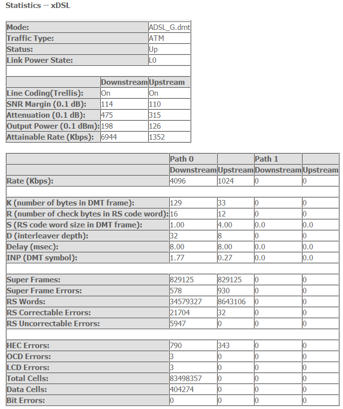

    این چطوره ؟
    بعضی وقتا برای 1 ثانیه انگاری قطع میشه یعنی سند و ریسیو ندارم به نظرتون برا اینه؟
    Mode: ADSL2+
    Line Coding: Trellis On
    Status: No Defect
    Link Power State: L0
    Downstream Upstream
    SNR Margin (dB): 31.6 30.6
    Attenuation (dB): 28.0 13.9
    Output Power (dBm): 0.5 11.8
    Attainable Rate (Kbps): 7236 930
  7. #365

    این چطوره ؟
    Mode: ADSL2+
    Status: No Defect
    Downstream Upstream
    منظورت تامی اوته؟
    میشه برسی دقیق کنید وضعیت این خط چطوره ؟
    بد نیست
    خوبه
    مشکل نداری؟

    اینم خط ما لطفا بگین اوضاعش چه طوره 256 نا محدود مخابرات
    عکس نمی یاد!

    اره تایم آوته از وقتی سرویس رو عوض کردم اینطوری شده میتونه برای مخابرات باشه؟
    وضعیت خط چه جوره؟
    البته فکر نمی کنم از خط باشه
    نویز که نداری؟
