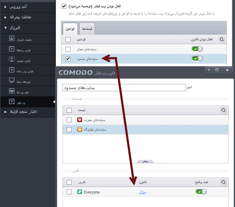

    سلام چجوری میتونم تنظیمات رو عوض کنم که به سایت گیر نده؟
    وقتی وب سایتی مسدود میشه پیغامی نشون داده میشه که از همون طریق میتونید وارد سایت بشید. اگر بلاک از طرف DNS یا وب فیلتر باشه (اگر وب فیلتر برای سایتهای مخرب روی سوال هست)
    اگر هم توسط وب فیلتر مسدود شده باشه(تنظیم وب فیلتر روی مسدود کردن هست و نه سوال؛ که پیشفرض اینجوریه) باید سایت را در قسمت وب فیلتر و بخش استثنائات وارد بکنید.
    به طور کلی بهتره قانون سایتهای مسدود؛ روی "سوال" باشه.
      محتوای مخفی: تصویر

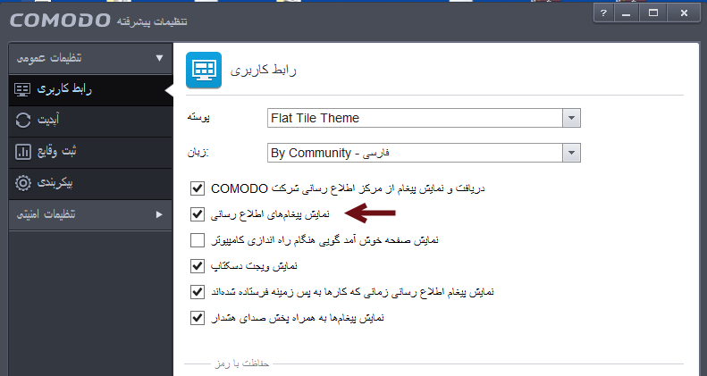

    قبلا تو کومودو ورژن 7 وقتی یه نرم افزار اتوسندباکس میشد کومودو آلارم میداد که فلان نرم افزار اتوسندباکس شده ولی تو ورژن 8 هیچ آلارمی نمیده و یهو میبینم یه نرم افزار رفته تو سندباکس، چجوری باید تنظیم کنم که آلارم بده مثل قبل؟
    یه مشکل اینکه اکثر مواقع با اینکه اتوسندباکس روشن هست ولی قانون اتوسندباکس در مورد یه فایل ناشناخته اجرا نمیشه و فایل به راحتی رو سیستم اجرا میشه، اصلا انگار تو ورژن 8 این سندباکس درست کار نمیکنه اصلا آدم نمیفهمه چه موقع بلاک یا مجازی سازی میکنه چه موقع نمیکنه، بعدم اینکه وقتی یه نرم افزار سندباکس میشه هیچ نوار سبز رنگی دور کادر نرم افزار نمیاد که آدم بفهمه این الان سندباکس شده یا نه، فقط اون فایل اجرا شده میره به قسمت فایل های ناشناخته و من از اونجا میفهمم که فایل سندباکس شده (البته اگه رفتن فایل به قسمت فایل ها ی ناشناخته معناش این باشه که فایل سند باکس شده)
    کلاً تو ورژن 7 سندباکس خیلی عالی بود و آدم میفهمید داره چیکار میکنه ولی تو این ورژن خیلی بد شده
    اینم تنظیمات سندباکس

    1- قبلا تو کومودو ورژن 7 وقتی یه نرم افزار اتوسندباکس میشد کومودو آلارم میداد که فلان نرم افزار اتوسندباکس شده ولی تو ورژن 8 هیچ آلارمی نمیده و یهو میبینم یه نرم افزار رفته تو سندباکس، چجوری باید تنظیم کنم که آلارم بده مثل قبل؟
    2-یه مشکل اینکه اکثر مواقع با اینکه اتوسندباکس روشن هست ولی قانون اتوسندباکس در مورد یه فایل ناشناخته اجرا نمیشه و فایل به راحتی رو سیستم اجرا میشه، اصلا انگار تو ورژن 8 این سندباکس درست کار نمیکنه اصلا آدم نمیفهمه چه موقع بلاک یا مجازی سازی میکنه چه موقع نمیکنه، تو ورژن 7 خیلی عالی بود و آدم میفهمید داره چیکار میکنه ولی تو این ورژن خیلی بد شده
    1- تنظیمات پیشرفته > رابط کاربری > نمایش پیغامهای اطلاع رسانی
      محتوای مخفی: عکس
    2- اگر کومودو روی پیکربندی پیشفرض باشه و با تصویری که از سندباکس خودتون قراردادید معلوم است که پیکربندی شما روی "اینترنت سکیوریتی" قرار داره. در این وضعیت فایلهای ناشناخته ای که از قبل روی سیستم بودند و برنامه های ناشناخته ای که نصب بودند وارد سندباکس نمیشوند. اما وارد لیست فایلهای ناشناخته میشوند و شما میتونید اونها را ببینید و هر کاری مایل بودید با آنها انجام بدهید. اما فایلهای که وارد سیستم شما خواهند شد از اینترنت از طریق فلش یا درایو شبکه در صورت ناشناخته بودند وارد سندیاکس میشوند...
    اما اگر دوست دارید ورژن 8 مثل نسخه 7 عمل کنه یا به عبارتی دیگر تمام فایلهای ناشناخته را وارد سندباکس بکنه پیکربندی پرواکتیو را فعال کنید.
    هفته بعد یا شاید بعدش تنطیمات کومودو برای کاربران تازه کار را آپدیت میکنم و اونجا توضیحاتی میدم.... اگر فکر میکنید سندباکس جدید نیاز به توضیحات خاصی داره سعی میکنم در یک پست مجزا بخشهای مختلف، تنطیمات و گزینه های سندباکس جدید را توضیح بدم. اگر نیاز باشه.
