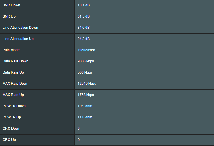

    با سلام به همه
    دوستان من حدود 4 -5 سالی میشه کاربر مخابرات هستم و الان نزدیک به یک ساله اکانت 10 مگابایت خریدم و سرعت دانلود 1.100 - 1.200 داشتم الان چند روزی میشه که سرعتم خیلی نوسان پیدا کرده میره روی 500 میاد روی 800 و اینطور نوسان داره . قبلا مودمم مشکل داشت و 1 ماهی عوضش کردم و ایوسس خریدم و اسپلیتر رو هم عوض کردم . الان زنگ زدم مخابرات از طریق تیم ویوور نگاه کرد SNR دانلود رو روی 9 - 12 نوسان داشتن بعضا که تلفن رو در میارم تا 17 بالا میاد. به مخابرات میگم تادیروز چرا 1.200 دانلود ثابت میداد الان اینطور نوسان میکنه میگه واسه این که نویز داره میگم مگه میشه الان 2 روز هست اینطور شده . اصلا دیگه نمیدونم مشکل از کجاست گیج شدم .اینم الان گرفتم : لطفا راهنمایی کنین !
