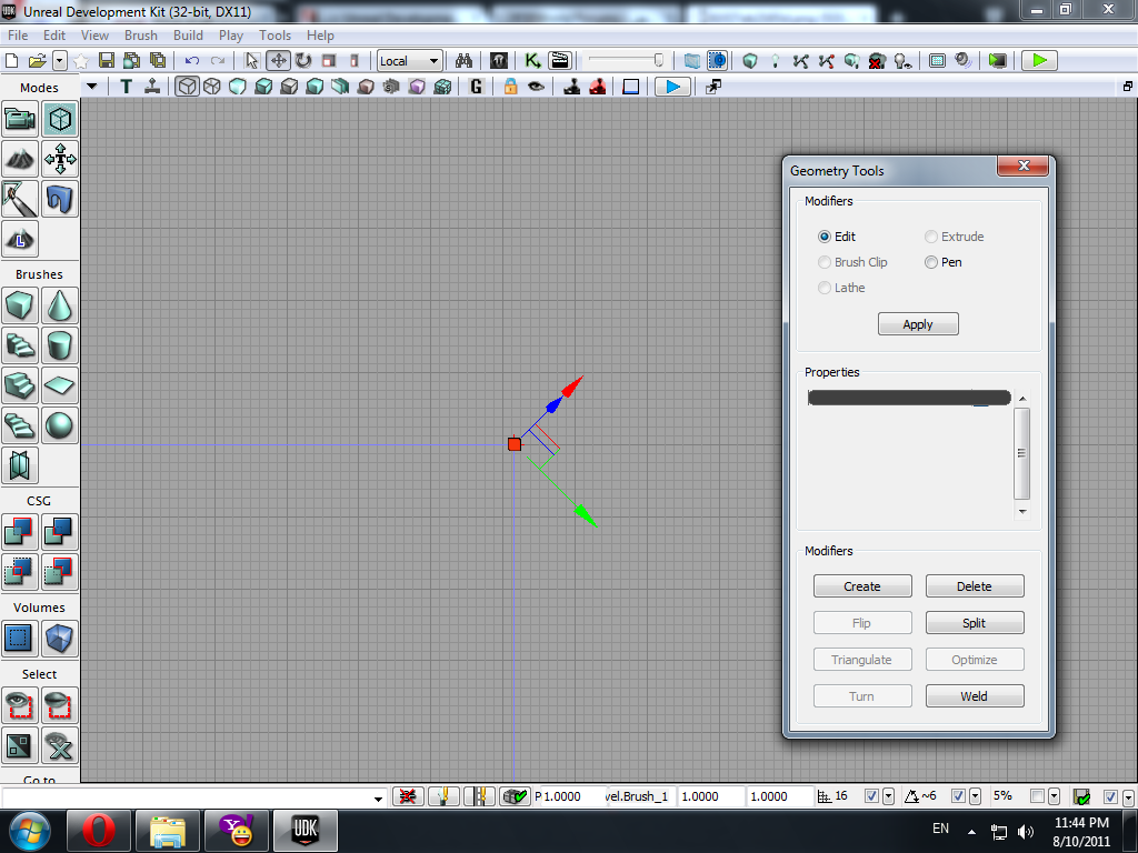

    دوستان یک سوال:
    تو sample level قسمت modify..... بعد از extrude کردن اون vertex که باید ۲۸۸ unit پایینش کنیم درست نیست یعنی‌ transform widget هاش چپه راسته‌ است چه جوری درستش کنم؟

  6. #3644
    کاربر فعال انجمن توسعه و ساخت بازی lord arthas's Avatar
    1,065
    اینجوری میشه!

    2,737
    اون بالا بغل اون دوریبن شکاری میبینی نوشته Local اونو بزار روی World
