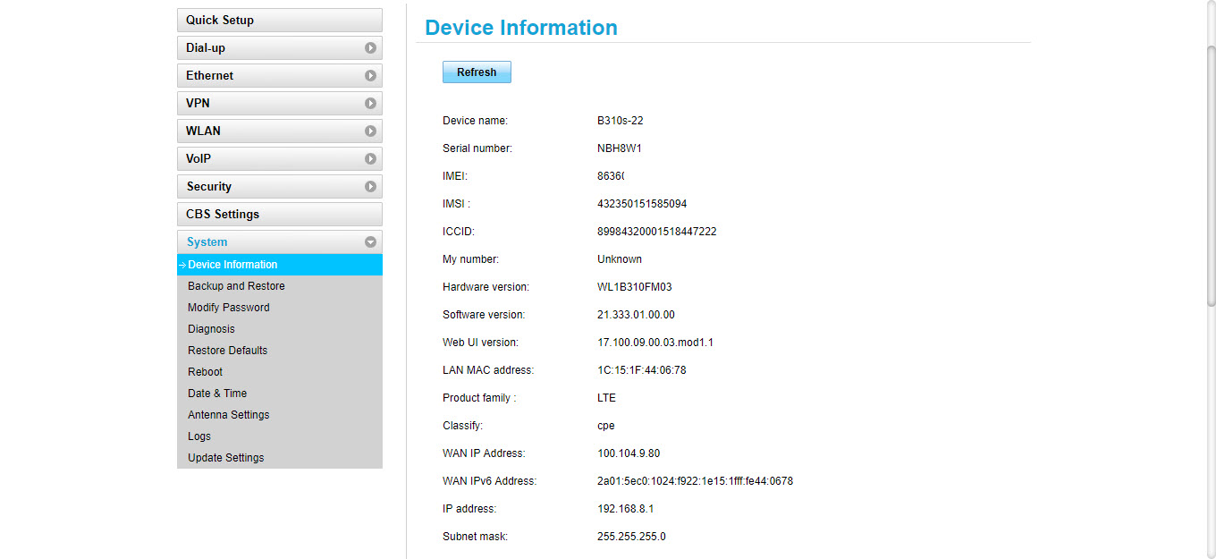

    مودم رو بعد انجام کامل عملیات فلش و فریمور زدن ریست کردید از دکمه پشتی ؟ موقع فریمور زدن حالت روشن شدن چراغ ها اینطوری بود ؟

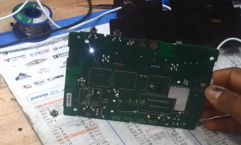

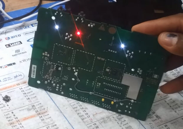

    به ترتیب تا بالا اومدن مودم :
    الان ورژن فریمور و وب یو ای چند شده ؟ عکس بدید

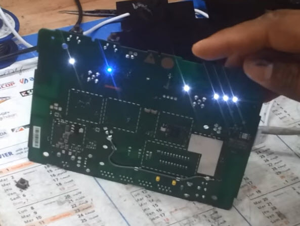

    بعد ریست مودم باید به این شکل دربیاد خودم زدم رو مودم :

    عکس رو الان دیدم و مقایسه کردم شما اصلا فریمور نزدید رو مودم
    فیلم رو مشاهده کنید اینطوری باید بزنید شما نتونستید درایواها و پورتها رو فعال کنید و فلشر هم نتونسته رو مودم شما فریمور بزنه :

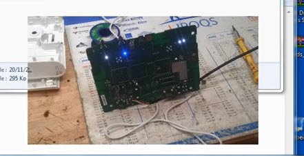

    وقتی لودر رو اجرا کردی و کامل شد باید حتما دو تا پورت در دیوایس منیجر شما ظاهر بشه به این صورت :
    شما فیلم ها رو ببین :
    در ضمن این لودر رو هم امتحان کن ببین با این لودر چطور میشه پورت میاد یا نه : این لودر جدید و برا هر دو مودم b315 و b310 هست .
