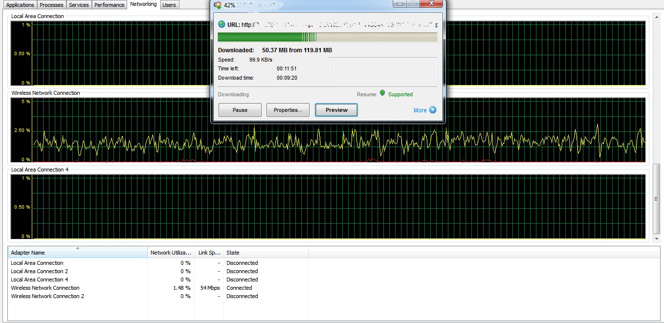

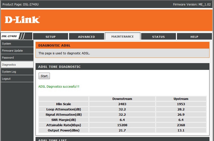

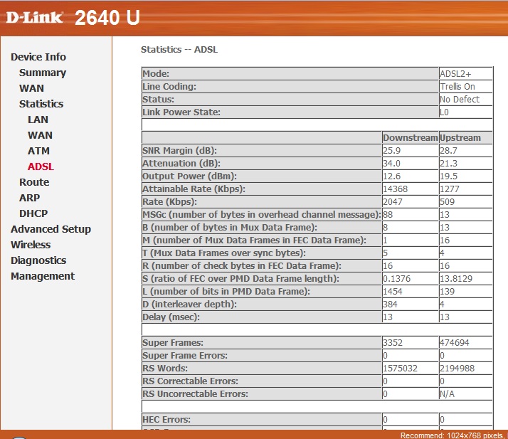

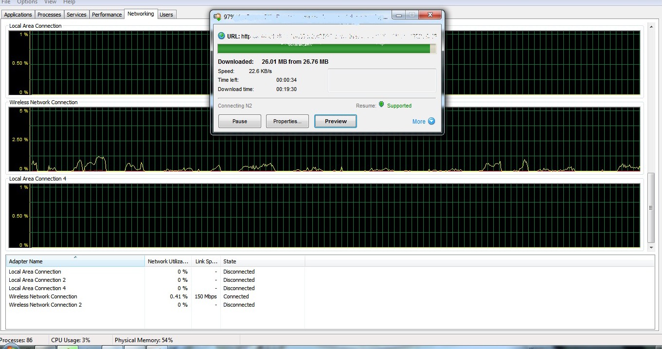

    سلام بر اساتید گرامی
    به مدت 2 ماهه که خط اینترنت مخابراتم شدیدا افت کیفیت و نوسان پیدا کرده و این تست دوتا مودم منه اسکرین شات هم از دانلود میزارم مرحمت بفرمایید یه نظری بدید
    از بابت سیمکشی هیچ مشکلی نیست و این تست از تابلوی ورودی دم درب انجام شده گاهی اوقات نویز بیشتر و مشکل حادتر میشه دوتا مودم دارم و با هردو تست کردم مقدار SNR در مودمD LINK 2740U خیلی پایینه 6.5 ولی وقتی مودم قدیمی مدل 2640U رو وصل میکنم SNR بهتری نشون میده ولی این مودم وایرلس N نداره و فقط BG رو ساپرت میکنه و نمیتونم ازش کار مولتی مدیا بکشم
    میشه درخواست کنم از کانکشن مخابرات خطم بررسی بشه؟ در صورت رفع نشدن مشکل مجبورم isp مخابرات عوضش کنم چون ضعیف ترین پشتیبانی فنی رو داره
    از همیاری تون ممنون میشم
