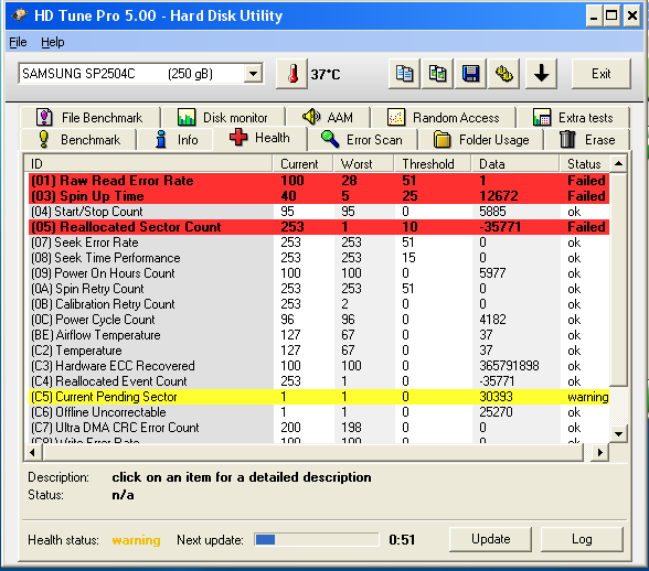

    با سلام من یک هارد 250 سامسونگ دارم سرعتش اومده پایین این خطا ها را داره کسی میدونه این خطا ها چیه و چگونه میشه تعمیرش کرد؟
    1-reaiiocated sectors count
    2- current pending sector count
    3- uncorrectable sector count
  11. #3630
    Apr 2011
    14
    با سلام هارد ساتا 250 من این خطاهارا داره آیا میشه تعمیرش کرد؟ باید چیکارش کنم؟
