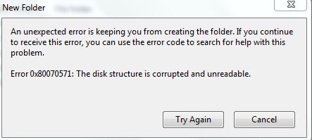

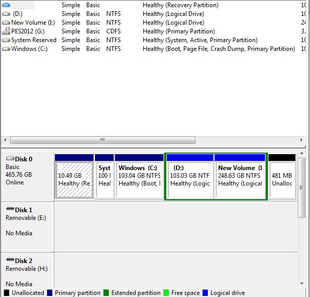

    سلام. من یه لپ تاپ با ویندوز 7 دارم. مشکلم اینه که یکی از درایو هام از چند ساعت یه بار یه مشکل پیدا میکنه که نمیشه روش فایل ریخت یا پاک کرد، کلا غیر قابل استفاده میشه و هر کاری بخوای بکنی ارور زیر رو میده:
    برای حلش باید Error check اش کنم تا درست شه. دوباره یه مدت کوتاه بعد همین آش و همین کاسه. تمام مشکل هم از وقتی درست شد که با این قسمت disk management که توی قسمت manage هست یه وری رفتم.
    راه حل لطفا؟
    راه حل لطفا؟

    سلام.
    احیانا هارد رو با نرم افزار تقسیم بندی نکردین؟؟؟
    اون قسمت دیسک منیجر خود ویندوز هست(کلیک راست روی مای کامپیوتر، و manage). رفتم اونجا، دیدم 480 مگ unallocated داره، خواستم اضافه کنم به درایو D (یادم نیست چیکار کردم) آخر هم موفق نشدم و اومدم بیرون، اما از اون موقع به بعد یه روز در میون درایو D خراب میشه و باید ارور چک اش کنم تا درست شه.
    راستی هر وقت هم ویندوز رو restart میکنم، خودش همون درایو رو چک میکنه، در حالی که من بهش برنامه ندادم. من از برنامه tune-up utilities استفاده میکنم که ممکنه schedule برای دیسک چک کار اون باشه. گفتم شاید ربط داشته باشه بهم
      محتوای مخفی: ♫ّ
    مشکل از همین جا نشات میگیره.
    با نرم افزار Magic Partion تست کنید ببینید میتونید درایوها رو به هم Mergکنید.
    اگر باز هم در این نرم افزار وضع به صورت قبل بود باید دیسک فرمت بشه.
