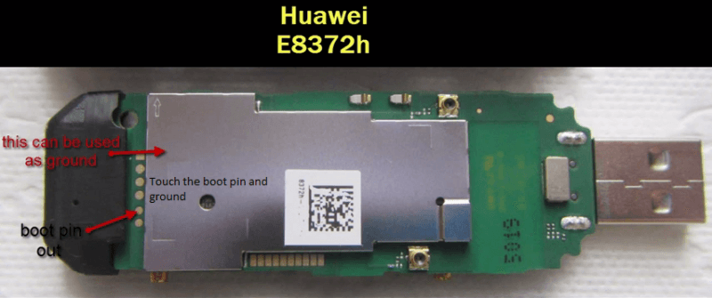

    از عکس پیداست که باید پشت مودمو باز کنید و با لودر کار کنی با پین مود دوست عزیزمون @ [ برای مشاهده لینک ، با نام کاربری خود وارد شوید یا ثبت نام کنید ] وارد تره از من اون راهنمایی لازم رو میده!!!
    موفق باشین!!!!!

    شما اول خیلی تمیز و با حوصله دانگل رو باز میکنی و برد رو خارج میکنی سپس تمامی درایوهای مربوط رو که اپلود کردم برات رو ویندوز نصب میکنی و کامپیوتر رو یک بار ری استارت میکنی حالا طبق عکس اتصال بوت پین رو برقرار میکنی و در همان حالت برقراری اتصال به پورت یو اس بی کامپیوتر وصل میکنی باید در دیوایس منیجر ویندوز قسمت پورتها حداقل یک پورت به اسم هواوی ظاهر بشه سپس لودر رو اجرا میکنی به صورت exe هست و روش دابل کلیک میکنی اجرا میشه و اعدادی شزوع به کم و زیاد و شدن میکنن و بعد اتمام باز در دیوایس منیجر باید دو تا پورت هواوی نصب و دیده بشه . بعد اتمام تمام این کارها و به درستی ظاهر شدن 2 عدد پورت همون فریمور که پست قبلی بهت لینک داده بودم اجرا میکنی و صبر میکنی تا با موفقیت نصب بشه و کار تمام هست و دانگل شما اپگرید شده و نسخه فریمور و وب یو ای هم عوض شده .
    دانلود درایوهای مودم ( داخل فایل زیپ درایوها به ترتیب شماره گذاری شده به همون ترتیب شماره گذاری یعنی از 1 تا 4 نصب میکنی )
    دانلود یو اس بی لودر با فرمت exe مخصوص مدل : e8372h
  10. 2 کاربر از saber73 بخاطر این مطلب مفید تشکر کرده اند
