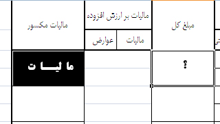

    دوستان
    چه فرمولی باید استفاده کرد که طبق عکس قسمت مالیات که وارد میشه مبلغ کل رو هم اتومات بزنه
    و در انتهای هم جمع هر دو ردیف آخرش زده بشه
    مثلا مبلغ مالیت بوده 4521000 ریال با احتصاب مالیات 3 درصد . مبلغ کلش چجوری باید تو کادر قرار بگیره؟
    مبلغ کل دستی حساب کردم شد:
    4521000*100
    عدد بدست اومده تقسیم بر 3
    میشه مبلغ کل
    تشکر
    نمیدونم تونستم منظورم درست منتقل کنم یا نه؟

    سلام به شما دوست عزیز:
    اگه سلول (مالیات مکسور) شما A1 باشه باید فرمول زیر رو تو نوار ابزار اکسل تایپ کنی.( فراموش نشه اول یکی از سلول مبلغ کل کلیک شود و بعد از Enter
    A1*3%=
    حالا با وارد کردن رقم در مالیات مکسور باید رقم محاسبه شده در سلول (مبلغ کل) ظاهر بشه - البته بعد از زدن دگمه Enter .
    خوش باشی....
