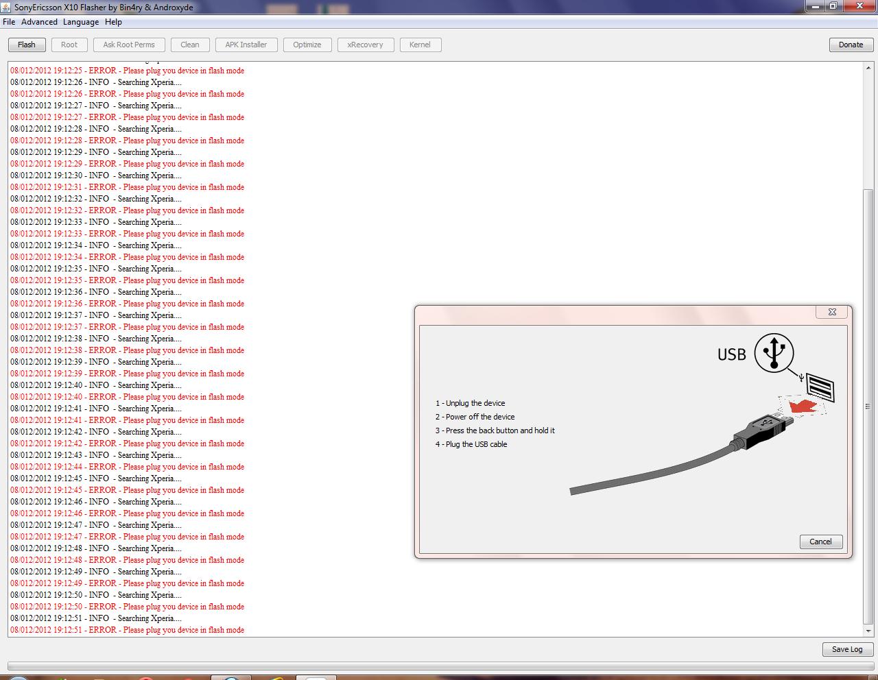

    این هم تصویرش که قبل از وصل کردن کابل به گوشی این نوشته ها میرن :
    این تصویر هم وقتی کابل رو به گوشی وصل کردم اون چراغ سبز روشن میشه و این نوشته ها میرن و وقتی چراغ خاموش میشه باز اون نوشته بالا میاد و میره .
    میدونید دوست من فکر کنم کامپیوتر کابل رو که وصل میکنم گوشی رو نمیشناسه . (مثل اینکه چاپگر رو وصل میکنی نمیشناسه)
    یک نکته دیگه الان که داشتم فلش میکردم و دکمه بک رو نگه داشته بودم نوشته سونی اریکسون اومد و بعد علامت باتری رو نشون داد. که داره شارژ میشه . ممنون میشم زودتر راهنمایی کنید.

    سلام عادل جان . بالاخره تونستم با کمک دوستان عزیز دیگه گوشیم رو خودم فلش کنم . خیلی خوشحال شدم .
    اشکالم میدونید کجا بود . درایورش رو نصب نکرده بودم . من شک داشتم اشکال از این بود.
