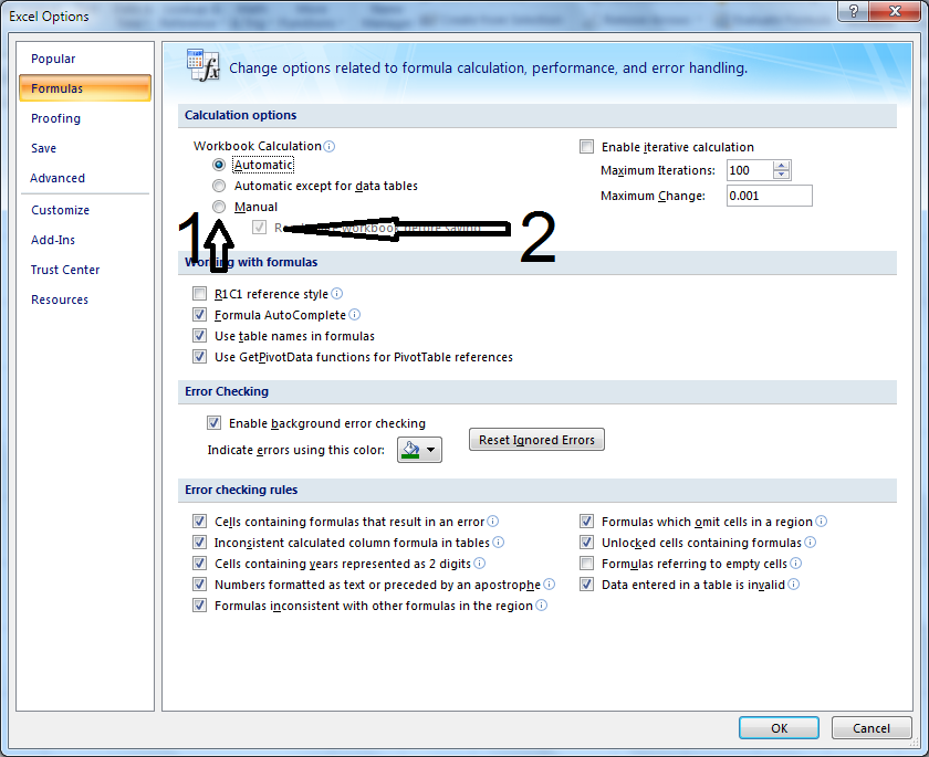

    آقا ساشا اول از شما تشکر می کنم بابت جواب .... اما: دو تا سؤال:
    1- این Auto update در کجای فرمول هست که بردارم؟؟
    2- خیلی ساده میگم- A1=10 طبق فرمول B1 هم 10 شود حالا: A1=5 طبق فرمول همان B1 جمعش 15 شود. حتی اگه A1 صفر هم شود B1 برابر با 15 بماند. بازم متشکر
    دوست عزیز
    خواهش می کنم وظیفه هست
    من دارم زکات علمم رو میدم و در ضمن دانسته های خودم رو با تمرین و تکرار عمق می دم
    و اما برای اتو آپدیتش باید بری توی Excel options و طبق عکس تیک بزنی
    برای شماره 2 تیکش رو بردار تا موقع بسته شدن هم فرمول رو حساب نکنه
    و اما برای سوال دومت که تازه دقیقا متوجه منظورت شدم با حدااقل 90 درصد اطمینان می گم توی اکسل نمیشه همچین فرمولی نوشت
    چون شرطت فقط ذهنیه برای اکسل منطقی نیست مثلا اینکه شما بگی من این موقع میخوام حساب کنی و این موقع حساب نکنی اکسل نمی فهمه مگر اینکه شما براش شرط منطقی تعریف کنی
    مثلا اینکه بگی اگر عدد داخل آ1 زوج بود حساب کن اگر فرد بود حساب نکن البته همچین کدی رو من نمی تونم بویسم ولی لااقل کسی هستش که بتونه بنویسه ولی فرمول مورد نظر شما رو بعید می دونم
    به هر حال شرمنده بیشتر از این بلد نیستم
    ضمناً به تلاشت البته در فروم های خارجی به خصوص فروم خود مایکروسافت ادامه بده اونجا سازنده های آفیس هم هستن و خودشون از کل زیر و بم اکسل اطلاع دارن
    هنوز دنیا به پایان نرسیده و فروم های خارجی مانده اند پس بیخودی ناامید مباش
