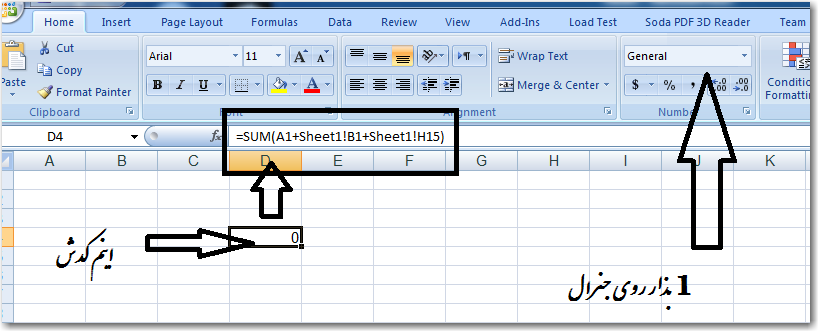

    دوستان من مثلا تاریخ 05/11/91 رو تو یه سلول کپی میکنم یا تایپ میکنم و وقتی کارم تموم شد اونو تبدیل میکنه به 05/11/1991
    چیکار باید بکنم که این کارو نکنه؟
    روی سلولی که تاریخ رو توش وارد میکنی کلیک راست کن و قالبش رو بذار general به همین راحتی (از توی تب home زیر view کشو رو باز کن و بذار general)
    از میزکار عکس گرفتم . چیزی رو که گفتید رو پیدا نکردم

    نسخه من 2007 هستش شکلش با 2007 اینه
