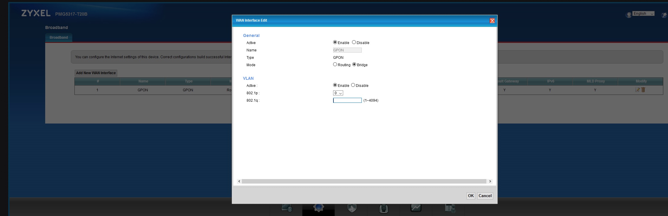

    مشکل شما احتمالا MAC جدید هست
    البته یکی از دوستان تهرانی میگفت تو تهران مک جدید خودش رجیستر میشه
    ولی اگر مثل من شهرستان هستید .
    باید یا زنگ بزنید 2020 مک جدید را برایتان ثبت کنند.

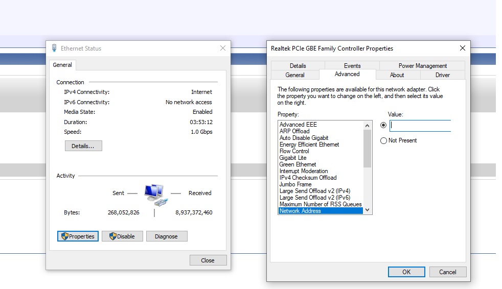

    یا مک مودم را در کارت شبکه تعریف کنید.
    مک را از این قسمت استخراج میکنید.
    مک WAN
    این قسمت رو بریج میزارید
    مک مودم را برای کارت شبکه تعریف میکنید (اگر نمیخواهید زنگ بزنید 2020)
    اول Configure کارت شبکه سپس Advanced سپس Network Address
    دایره Value را به جای Not present انتخاب میکنید و سپس مک آدرس Wan مودم را بدون دو نقطه در فیلد با حروف بزرگ وارد میکنید .
    اگه مشکل مک باشه اینجوری حل میشه .
    ممنون از توضیحاتتون متاسفانه درست نشد!
    قبلا بعد از کانفینگ مودم یوزر و پس تو خود مودم وارد میکردم با شماره وی لن ایتترنت وصل میشد حالا هرکاری میکنم چراغ اینترنت مودم روشن نمیشه؟
    هر چی هم زنگ میزنم ۲۰۲۰ بوق اشغال میزنه
    کسی میتونه کمک کنه؟
    کسی میتونه کمک کنه؟
    شما دارید یکجای کار رو اشتباه انجام میدید.. اول مطمئن بشید که به مرکز وصل هستید و مشکلی ندارید.. سپس وی لن رو بررسی کنید که اشتباه وارد نکنید.. و همینطور بررسی کنید اعتبار داشته باشید... چونکه امکان نداره وصل نشید... اما با این حال به شما هم پیشنهاد میکنم با ۲۰۲۰ تماس نگیرید کاری برای شما نمیتونن انجام بدن.. هیچکار فقط براتون تیکت باز میکنن و میرید برای سال دیگه بیان بهتون جواب بدن... با شخصی که برای تنظیمات مودم شما اومد این موضوع رو درمیان بذارید یا با مرکز مخابراتیتون.. اینطوری میتونید زودتر حل کنید مشکل رو.. اما یکبار مودم رو ریست فکتوری کنید و تمامیه اطلاعات رو از اول وارد کنید.. زمانیکه مودم وصل هست به فیبر اطلاعت کیفیت خط رو بررسی کنید که tx و rx داشته باشید.. تا اگر هر کدام مشکلی داره بدونید و حل کنید موضوع رو.. مک آیدی وارد کردن توی فیبر در تهران فقط یکبار وارد میشه و دیگه نیازی نیست وارد کنن و حتی سریال رو هم ثبت میکنن و دیگه میتونید از روتر دیگه استفاده کنید بدون هیچ مشکلی.. اما شهرستانها ممکنه این مشکلات رو داشته باشن که نیاز به تغییراتی که دوستمون گفتن انجام بشه..
  12. این کاربر از pipo4713 بخاطر این مطلب مفید تشکر کرده است
  13. #3540
    Aug 2014
    120
    مودم بصورت pppoe وصل میشه همه چی هم اوکی هست!
    ولی به صورت بریج اصلا نمیشه!
    تنظیم خاصی هم نداره که!
    تو مودم میزاری رو بریج و شماره ویلن رو میدی بعدش تو ویندوز یه کانکشن
    ولی نمیشه
    اون مک آدرس هم تا میدم به کارت شبکه کلا همه چی قطع میشه دیگه تا تنظیمات رو ریسیت نکنم وارد پنل مودم نمیشه؟!
