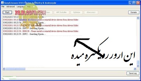

    سلام اصلا لازم نیست گوشیتون رو فلش کنید این مشکل کاملا طبیعیه وارد محیط cwm شوید و گزینه ی full wipe رو انتخاب کنید تا درست بشه
    ببخشد این کار اخری رو که خیلی هم مهمه یادم رفته بود بهتون بگم.
    سلام دوست عزیز
    میدونید دوست عزیز دوباره از نوشته سونی اریکسون بالا تر نمیریه. دیگه چاره ای ندارم جز فلش . حالا هرکار می کنم فلش هم نمیشه. رام اصلیش fif رو هم دانلود کرده بودم . نمی دونم اشکال از چیه که نمیشه.
    یکسره دو نوشته سیاه و قرمز میاد و میره : اینم تصویرش :
    ممنون میشم اگه راهنمایی کنید. اشکال ازچیه؟
    شادباشید
    شادباشید
    این ارور داره میگه گوشیت روشنه از خاموش بدم گوشیت مطمئن باش
    من وقتی گوشیم خاموشه دکمه back رو نگه می دارم و کابل رو وصل می کنم و تا کی باید دکمه بک رو نگه دارم و منتظر بمونم .

    بعد یک سوال دیگه که داشتم این بود که چه کار کنم که وقتی دارم رامی رو نصب کنم یا عوض کنم مشکل بالا نیامدن گوشی پیش بیاد. (فلش کردن اتفاق نیفتد) . آخه این دومین باره که این اتفاق میافته و من مجبور میشم گوشی رو فلش کنم.
    حالا هم می خوام فلش کنم هم نمیشه. می برم مغازه این کار رو انجام میدن . من نمیدونم اشکال از کجاست . خیلی ممنون میشم زودتر راهنمایی کنید.

    سلام ترمیناتور گوشیت رو خاموش کن سپس در حالی که دکمه ی بک رو گرفتی اونو به کابل وصل کن یک نور سبز بالای گوشیت روشن میشه باید صبر کنی تا پایین برنامه یه چیزی پر بشه اگه انتی ویروس داری اونو حذفش کن بر منم همینطور بود بعد از اینکه انتی ویروس رو حذف کردم درست شد
    ترمیناتور این مشکل برای این پیش میاد که شما بعد از نصب رام در محیط cwm گزینه ی full wipe یا همون factory ریسیت رو نمیزنید اگه اینکار رو نکنید کاملا طبیعی برای گوشیتون مشکل ایجاد بشه اتفاقا برای منم چند بار به خاطر یکسری مشکلات دیگه رو ارم سونی اریکسون گیر کرده اما چون بوت لودر گوشیم با بود با عوض کردن کرنل درست شد منم به شما پیشنهاد میکنم بوت لودر گوشیتون رو در صورت امکان با همون شرایطی که بهتون گفتم بازش کنید من داخل نصب رام اقا سینا بهتون گفته بودم باید فول وایپ کنید چرا اینکارو نکردید؟
    تشکر از راهنمایی شما.
    درسته همون طور که گفتید چراغ سبز روشن میشه . من آنتی ویروسم کاسپراسکای است . غیرفعالش کنم نمیشه ؟ بعد گفتید یک چیزی پر بشه چیه ؟ برای من همونطور که بالا اشاره و تصویرش رو هم گذاشتم اون نوشته ها هی میاد و میره. شما مطمئن هستید اگر حذف کنم درست میشه؟ به نظرمن انگار کابل رو وصل می کنم کامپیوتر گوشی رو نمیشناسه.

    سلام دوست من اره احتمالا مشکل از انتی ویروست باشه چون برای منم همینجور بود و کامپیوتر گوشی رو نمیشناخت اما بعد از اینکه انتی ویروس nod رو حذف کردم درست شد فکر کنم کسپر رو غیر فعال کنی درست بشه اول غیر فعال کن اگه دیدی درست نشد حذفش کن ولی فکر کنم کسپر اسکای غیر فعال کردنش کافی باشه اون نود هست که باید حذفش کنی.
    من همین الان موبالمو بردم بیرون برام فلش کرد و همین الان گرفتم . اون مردی که فلش کرد میگه یک دستگاهی است 300هزار تومن که با اون فلش میکنه . و 4تومن هم از من گرفت . این البته دومین باره. الان دوباره رام آقا سینا رو نصب کرد. اون تم ها شو و آپدیتشو که باید تو cwm نصب بشه هم اونهارو هم نصب کردم . و factoryرو زدم و ریست کردم باز هم دوباره مثل همون بالا نمی آد . همین الان شد. به نظر شما چه کار کنم . دوباره بدم به اون مرده یا خودم می تونم درست کنم ؟
