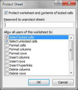

    سلام دوست خوبم آقا مهدی عزیز..... راستش رو بخواهید من خیلی توی اکسل آماتورم و ممکنه من منظور شما رو بد متوجه شده باشم.ولی با این روش به جوابم نرسیدم.برای من سلولهایی که فرمول دارند یا ندارند مهم نیست . میخوام کاربر اجازه داشته باشه توی سلولها هر کاری مثل نوشتن عدد یا نوشتن اسم کسی و ... رو بتونه انجام بده و ذخیره کنه .اما نوار ابزار بالای اکسل براش مخفی باشه که اصلا نبینه که بتونه دستکاریشون بکنه یا اگه میبینه تمام گزینه ها براش غیر فعال باشن .مثلا حتی نتونه فونت رو هم تغیر بده.بازم مرسی از شما که اینقدر سریع جوابم رو دادین .انتظار این سرعت رو در پاسخگویی از جانب شما نداشتم.مرسی
    این مورد که گفتید را قبلا دیده بودم، ولی الان هر چی فکر می‌کنم چه‌جوری بود، یادم نمیاد!
    این کد ماکرو ، اکسل را به همون شکلی که شما میگید تبدیل می‌کنه:
    خیلی گزینه‌های متفاوت دیگه‌ای هم در اختیارتون قرار میده؛ همین کد را سرچ کنید، چیزهای زیادی پیدا می‌شه.
    حتی Protect Sheet هم گزینه‌های زیادی برای بستن دسترسی کاربر بهتون میده:
