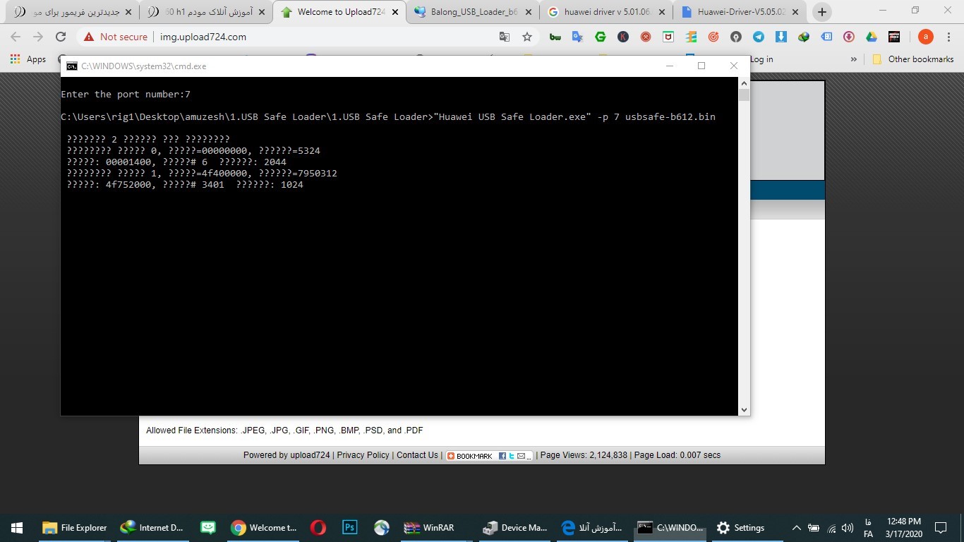

    من تصمیم گرفتم فریمور مودم رو ارتقا بدم .مودم ایرانسل با فریمور آنلاک شده
    11.192.05.00.00
    دارم.طبق آموزش پیش رفتم ویندوز 10 کار های مخصوصشو انجام دادم . ویندوز مودم رو میشناسه و به صورت HUAWEI Mobile Connect - 3G PC UI Interfaceدر دیوایس منیجر نشونش میده . وقتی لودر رو اجرا میکنم تقریبا 2 ساعت معطل میمونم آخرش هم مودم ریستارت نمیشه . مشکل به نظرتون در کجاست ؟
    شما از این لودر استفاده کن :

    از این هم استفاده کردم جواب نداد
    لودر رو از پوشه خارج و در دسکتاپ قرار دهید و یک بار با آدمین اجرا کنید نشد به صورت ساده اجرا کنید باز نشد مودم رو به یک پورت دیگر USB کامپیوتر وصل و از اول دوباره شروع کنید . باز نشد با ویندوز 7 انجام بدید .
    همه این کار ها رو هم انجام دادم بازم نشد .امکان داره از لحیم باشه ؟ ولی میشناسه مودم رو برای بار اول فقط لودر ها کار نمیکنن
    یا ویندوز رو عوض کن یا با یه سیستم دیگه اگه دسترسی داری امتحان کن . چک کردم لحیم کاری هم خال از لطف نیست و حتما چک کن . کلا رو ویندوز 7 بهتر نتیجه میده تا ویندوز 10 . کابل رو هم چک با بعضی کابل ها اینطوری میشه .
