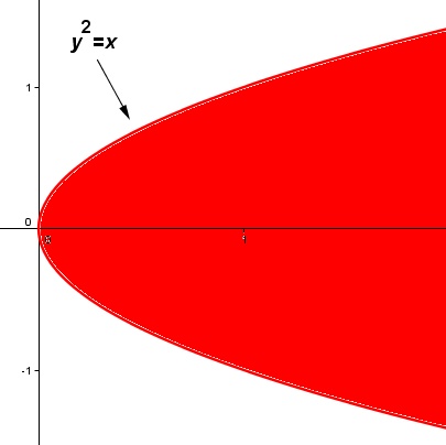

    4)مساحت بیضی به معادله را محاسبه کنید(a>b)

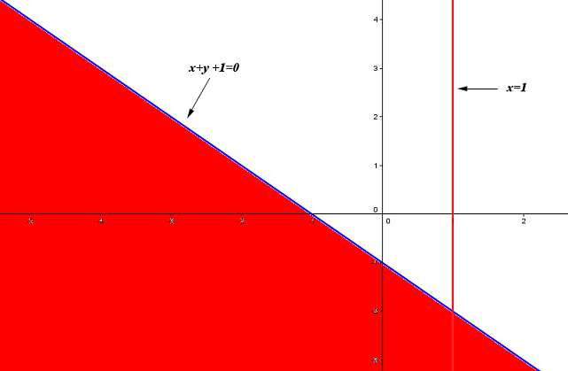

    5)دامنه توابع زیر را بدست اورید.
    با سلام
    4- به لینک زیر (پست دوم) سری بزنید و اثبات را ببینید. در این اثبات بیضی با مختصات قطبی در نظر گرفته می شود و با استفاده از انتگرال، مساحت آن به دست می آید. البته روش دکارتی نیز وجود دارد که کمی سخت تر است.
    5- برای تابع اول، زیر رادیکال نباید منفی باشد و مخرج نیز باید ناصفر باشد. بنابر این دامنه، فقط قسمت های سفید و آبی شکل زیر است:
    برای تابع دوم به علت وجود لگاریتم، باید داشته باشیم:
    بنابر این دامنه، فقط قسمت های سفید رنگ شکل زیر است:
    موفق باشید.
