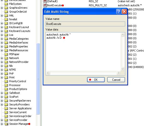

    نگاه کردم به همون آدرس ریجستری هم رفتم ولی نفهمیدم چیکار کنم . حالا این کار چه عملی روی درایو انجام میده اگه میشه خودت یه توضیحی بده
  3. #3463
    حـــــرفـه ای Masоud's Avatar
    8,568
    با سلام؛من در حال حاضر يك هارد اينترنال 80 گيگابايتي روي سيستم دارم و قصد دارم كه با Norton Ghost 14.0 يك بك اپاز كل كامپيوتر بگيرم كه بعداً وقتي هارد رو عوض كردم كليه اطلاعات رو recovery كنم در هارد جديد.براي اين منظور من از تب Advanced گزينه Define New Backup رو زدم و بعد Backup My Computer رو زدم و بعدهم Next رو زدم و حالا ميگه كه بايد درايو ها را مشخص كنيد در حالي كه فقط درايو c در ليست هست حالا چه طور بايد ساير درايو ها رو هم انتخاب كنم چون من قصد دارم كه از كل هارد بك اپ بگيرم و نه فقط يك درايو.راستي من درايو هاي c , D , F رو در سيستم دارم.
    تاپیک زیر رو بدقت بخونید و عمل کنید :
    خیلی ممنون دوست عزیز ، ممکنه یه لینکی معرفی کنید که مراحل reapair در محیط recovery consol رو توضیح بده چون من سعی کردم ولی نتونستم ( لطفاً به زبان فارسی باشه)
    در مورد لینکی هم که معرفی کرده بود ید مشکل من اینه که اصلا ویندوزم بالا نمی یاد که یتونم وارد محیط command promptبشم یعنی همون صفحه ی اول پیغام می ده که باید ویندوزت رو تعمیر کنی
    بازم سپاسگزارم
    اگر در خلال نصب ویندوز (در همون صفحه ی آبی) در پایین صفحه نوشت R=Repair یعنی اگر کلید R رو فشار بدید ویندوزی رو که رو درایو C مثلا نصب کردید رو نشون میده و اگر شما انتخابش کنی خودش اتوماتیک عملیات Repair رو انجام خواهد داد.
    اون مسیر رو طی کن و رویSession Manager کلیک کن .
    در سمت راست روی Boot Execute دبل کلیک کن.
    در پنجره ی باز شده در خط دوم عبارت رو تایپ کن و اسم درایوی رو که اشتباه فضاشو مینویسه(مثلا D ).
    پنجره رو OK کن و سیستم رو Restart .
    موفق باشید
