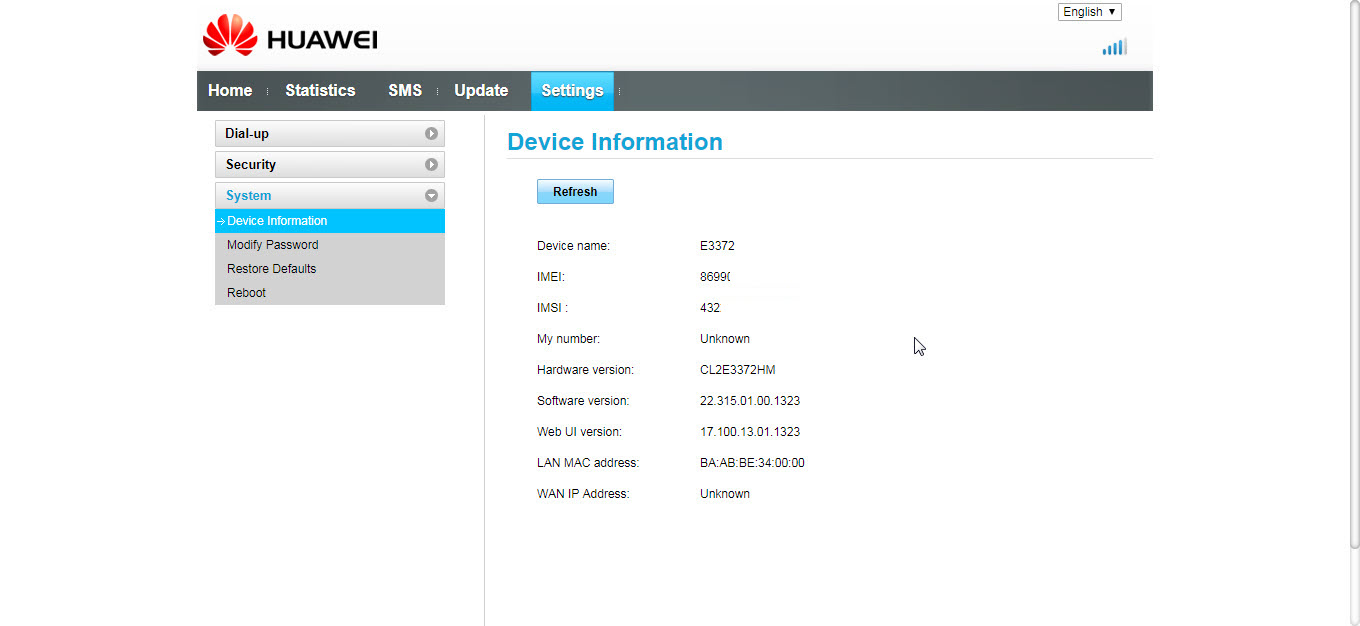

    نکته همین جاست که فلش کدی که توسط کالکولاتور بدست میاریم رو قبول نمیکنه تا فریمور رو مودم بریزیم . ورژن فریمور مودم شما پایین بوده و سکوریتی پایین تر و برا همین راحت با کالکولاتور فلش کد رو پیدا کرده و راحت قبول کرده مثل e3372s-153 ایرانسل . برا رایتل من مثل شما با استفاده از کالکولاتور ورزن 3 و 4 و نسخه های انلاین با وارد کردن imei کد فلش گرفتم و مثل گفته شما همش هم یکسان بود ولی متاسفانه سکوریتی مودم و ورژن مودم بالا بود و قبول نکرد در حقیقت اصلا اون کد فلش ها ماله این مودم و این imei نبود چون بعد انلاک و خارج کردن کدهای فلش از مودم و رمزگشایی با کالکولاتور کدی که به دست اومد کاملا متفاوت بود و مودم هم راحت کد جدید رو قبول میکرد . برای رایتل و این ورژن حتما باید پشت مودم مودم باز بشه به عکس و ورژن مودم قبل انلاک دقت کنید :
