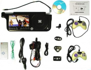

    يه سوال ديگه هم دارم
    كسي تجربه اي در مورد اين آفتابگيراي مونيتوردار كه دي وي دي + تي وي دارند داره ؟
    ميخوام بخرم اما نميدونم خوبه يا بده
    يكي از سايتها 78 هزار ميگه با پول پست 85 ميشه
    مارك سوني
    به نظر شما خوبه بده
    چطور اينقدر ارزونه
    آيا كيفيت تصويريش خوبه
    و اينكه فوري خراب نميشه
    لطفا راهنمايي كنيد
    در ضمن قيمت اين مانيتور ها بدون سي دي خور يا دي وي دي خور و بدون يو اس بي و ... فقط تي وي خالي 120 تومنه
    چه جوريه كه اينا خدايه امكاناتن ولي اينقدر ارزون ؟
