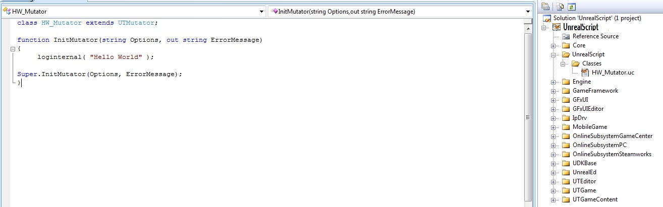

    من کذ زیر رو نوشتم و Build کردم ...
    اما برنامه رو که اجرا می کنم Hello World ایی نمی یاد ، کجاش رو اشتباه رفتم ؟
    یه چیز دیگه ، می شه متریال رو تو 3D Max درست کرد و توی آنریل از اون استفاده کرد؟
    ممنون ....
