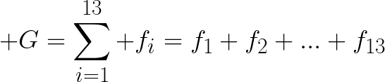

    ممنون از پاسخ سریع تان
    من می خواهم متن این فرمول را بنویسم
    حالا سوالم اینه که
    1- اون علامت سیگما را چطور بگذارم
    2- و با وجود گذاشتن سیگما ، f لازمه بنویسم اف 1 تا اف 2
    یعنی این فرمول باید کامل نوشته شود یا همون قسمت اول که نوشته سیگما اف کافیه
    3- در فرمول می توان از علامت براکت [] استفاده کرد
    خب پس سوال ریاضی هست نه اکسل
    ظاهرا اکسل مثل ورد قابلیت فرمول نویسی نداره؛ بنابراین یه راه اینه که توی ورد (Insert -> Equation) بنویسید و بعد کپی کنید به اکسل.
    یه راه هم این هست که از ادیتورهای آنلاین استفاده کنید که اینجا کامل توضیح داده شده:
    در واقع خروجی اون را به صورت عکس در اکسل استفاده کنید. مثل این:
    اگر هم می‌خواهید در داخل یک سلول به عنوان متن بنویسید از علامت ∑ استفاده کنید.
    صورت کامل چیزی که باید نوشته بشه را من براتون گذاشتم. حالا اون قسمت دوم جمع f1 تا f13 را هم اگه بردارید، مشکلی پیش نمیاد.
    علامت براکت را باید بدونید دقیقا به چه منظوری دارید استفاده می‌کنید. چون در ریاضیات معنی جزء صحیح میده و ممکنه باعث اشتباه بشه. مثلا:

    من شرمنده کردید با زحماتتون
    باید ببخشید
    راستش از من خواستند این رو بنویسم
    1- من هم براکت رو که برای فرمول نویسی سلول می زنم جواب نمی دهد و ارور می دهد نمی دونم چکار کنم
    2- می خوام برای فرمول نویسی از علامت سیگما استفاده کنم
    خواهش می‌کنم.
    به این شکل می‌تونید بنویسید:
    این در واقع برای اکسل یه تکست محسوب می‌شه.
    اما این را اکسل به عنوان فرمول برای محاسبه بین سلول‌ها نمی‌شناسه! اگر می‌خواهید مقادیر سلول‌ها را با هم جمع کنید باید از تابع SUM استفاده کنید که توضیحش را چند پست پیش نوشتم. توی فرمول‌نویسی اکسل هم من یادم نمیاد براکت کاربرد داشته باشه، معمولا همه‌جا از پرانتز استفاده می‌شه، مثلا:
