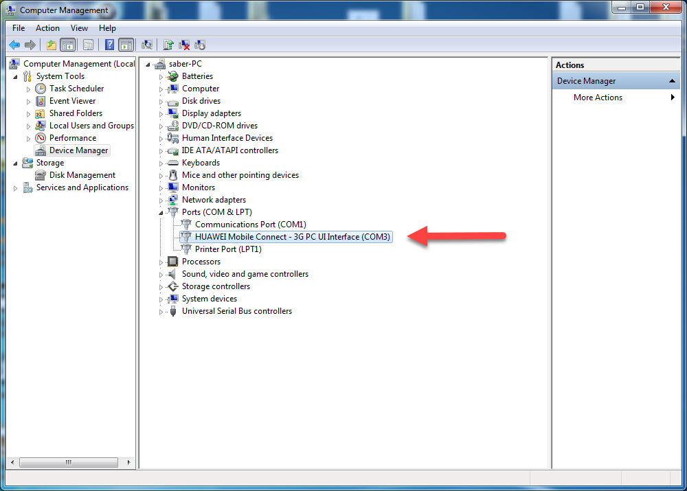

    پس مودم دیتکت نمیشه توسط فریمور و نمیتونه نصب کنه .اول درایوهای مودم رو نصب کنید و بعد از طریق لودر میتونید فریمور رو بزنید فقط باید دو تا پیچ مودم رو باز کنید و بورد مودم رو دربیارید و از طریق اتصال نقطه پین به هم و در همین حالت به کامپیوتر وصل کنید بعد از شناسایی پورت توسط کامپیوتر میتونید اتصال رو بردارید . سپس برنامه Balong_USB_Downloader_1.0.1.10 رو دانلود و اجرا کنید و در داخل برنامه ابتدا گزینه detect و سپس گزینه انتخاب مسیر لودر و در اخر گزینه load رو بزنید تا مودم بره به حالت دانلودینگ و در این حالت میتونید همون فریمور و وب یو ای رو به صورت عادی نصب کنید .

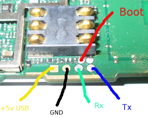

    محل نشان داده شده با رنگ قرمز نقطه پین بوت هست و باید با یک تکه سیم یا جسم رسانا مثل پنس این نقطه رو به بدنه فلزی داخل مودم یا قسمت کلگی یو اس بی اتصال بدید و در همین حالت به کامپیوتر وصل کنید . با اتصال درست در قسمت دیوایس منیجر کامپیوتر و قسمت پورت یک درایو طبق عکس شناخته میشه .

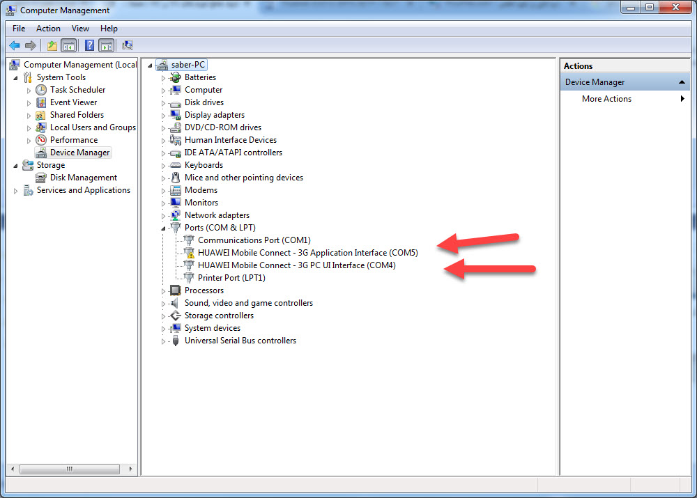

    بعد از رفتن مودم به حالت دانلودینگ توسط برنامه Balong_USB_Downloader_1.0.1.10 در قسمت دیوایس منیجر و قسمت پورت باید 2 پورت مثل شکل زیر ببنید در این حالت مودم اماده دریافت فریمور هست
