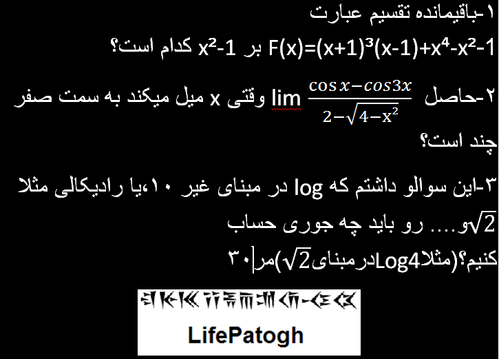

    ممنو ن دوست عزیزاز اینکه این سوالا رو حل کردی،ولی سوال 3 رو دوست عزیز اگه میتونی یکم بیشتر توضیح بده
    ممنننننننننننون میشم،راستی تو حل سوال 1 نو صورت x به توان 2 -1هست فکر کنم -1و ندیدی.سوال دو چی پس؟
    1.
    بله ندیدمش !
    اون دو تا رو باید وقت بذارم! یه مرور باید بکنم!
    دوستان اگر میتونن حلش رو بذارن

    سوال اول و سوم رو دوست عزیزمون جواب داد، من فقط سوال دوم رو جواب میدم:
    تو این سوال چون حد میشه صفر صفرم (مبهم) پس میشه از هم ارزی استفاده کرد. هم ارزی هایی که استفاده میکنیم این دوتاست:
    برای هم ارزی کسینوس، در صورتی که به ازای هم ارز 1 صبارت صورت یا مخرجمون صفر شد باید از هم ارز دوم استفاده کرد.
    همچنین برای اینکه بتونیم تو مخرج از هم ارزی استفاده کنیم، داخل رادیکال، از 4 فاکتور میگیریم و از رادیکال میاریمش بیرون تا بشه از هم ارزی استفاده کرد یعنی:+
    بعد از استفاده از این هم ارزی ها حدمون به این شکل میشه:
