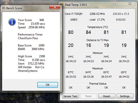

    نـــقل قـــول از یــکی دوســــتــان ! :
    شما فایل داخل پوشه minidump از داخل شاخه ویندوز اینجا آپلود کنید مشکل شما هم به احتمال خیلی زیاد از گرنای بیش از حد لپ تاپ هست دمای لپ تاپ خودتون با برنامه های realtemp یا hwinfo 32 یک تست بزنید ببینید چند نشون میده
    این دمای سیستمم هست با 3 ساعت کارکرد بدون کول پد ، کول پد هم بذارم زیاد تغییری نمیکنه !
    اما اون پوشه ، قبلاً دیده بودم ، حتی با سوپر هیدن هم هیچی توش نشون نمیده
    خالیه !

    دمای هسته اصلی cpu شما تو این عکس 80 یکی از علتهای مهم هنگ کردن سیستم شما مربوط به دما هست اول ازهمه فن لپ تاپ خودتون چک کنیدببینید درچه وضیعتی قرارداره .
    حتی با کول پد هم دما فقط حدود 8 - 9 درجه پایین تر میاد و فن هم خوب و درست کار میکنه ، بعضی موقع خیلی صداش میاد که خیلی داره کار میکنه ، ولی درست .
