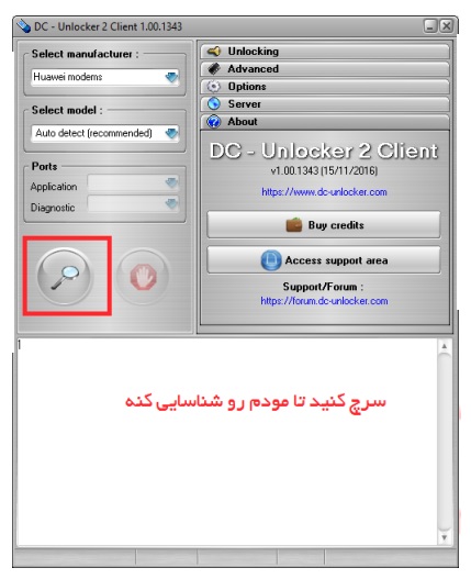

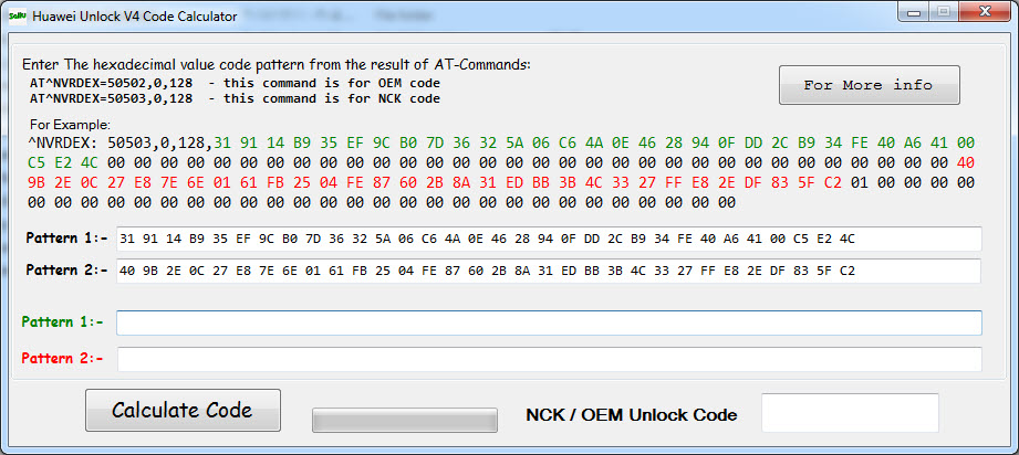

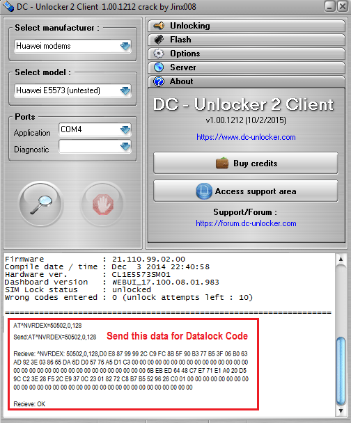

    سلام از طریق dc- unlocker چطوری کد فلش رو در بیارم؟
    من تست کردم کد فلش کار نمیکنه
    باید مودم توسط این برنامه شناسایی بشه اگر شناسایی شد و اطلاعات مودم رو آورد با دستور زیر میشه کد فلش رو پیدا کرد :
    AT^ NVRDEX: 50502,0,128
    با وارد کردن اینها یکسری اعداد ظاهر میشه و با وارد کردن اون اعداد در محاسبه گر ورژن 4 کد رو براتون پیدا میکنه .
    مودم رو برنامه میشناسه فقط اون کد رو کجای برنامه باید وارد کنم ؟
    فقط این نرمافزار که عکسو گزاشتین از کجا باید دانلود کنم ؟

    ورژن 4 باشن با همون روش dc -unlocker و استخراج کد و دادن به محاسبه کننده و دریافت کد انلاک و کد فلش و اینم نشد از طریق بوت پین و لودر مخصوص و پچ شده هر مودم و رایت فریمور مود شده و بازگرداندن مودم به حالت کارخانه یا همون انلاک . برا مودم های غیر برند هواوی هم باید از داخل صفحه وب خود مودم فریمور اصلی مودم رایت شود . اونم اگر باز باشه و اپراتور جلوشو نبسته باشه . برا بعضی ها هم اصلا راهی وجود نداره . از دانگل های مخصوص انلاک هم میشه استفاده کرد . اونها هم تعداد انگشت شماری مودم و مدل رو ساپورت میکنن .
