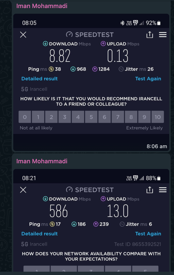

    پهنای فرکانس 5G ایرانسل 80 مگاهرتز شده چند روزه..تبریز یکی از سایتاش تست کردم مثل اینکه لینکش فوله بیشتر از 200 مگ نداد..یه تست میکنید بی زحمت ببینید سمت شما چطور شده ؟
    من منطقه امون فعال نیست تو نقشه سایت اندیشه زده ک فعاله ولی رو دکل خاموشه تهران هم کارم گیر نیافتاده برم
    اینجا اکثرجاها 100 مگاهرتزه
    اخرین تست هایی ک میزنیم تو گپ واتس میفرستن بچه ها تونستن ۱.۵ گیگابیت بوده مشکلی نداره اون eNB تون مشکل پهنا لینک داره ب مرور تقویتش کنن درست میشه
