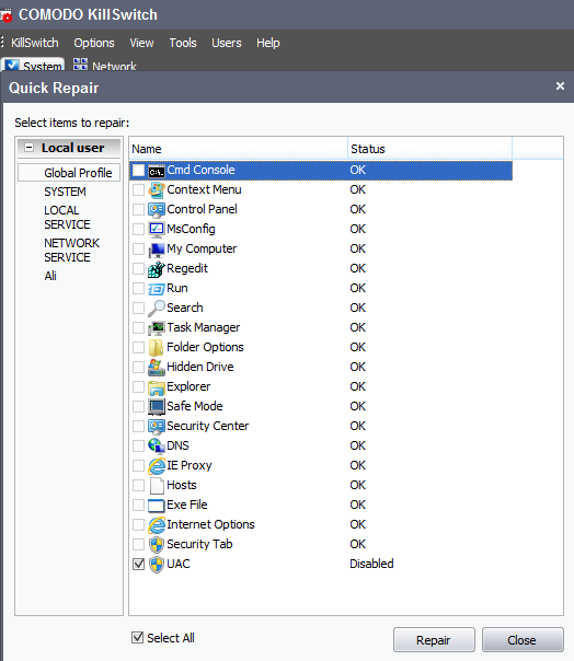

  13. #3330
    كاربر فعال انجمن آنتی‌ويروس
    (كارشناس COMODO)
    Jadda's Avatar
    اندر مقام توحید
    2,090
    سلام جناب K1lou
    ببینید لاگها دسترسی های بلاک شده را نشون میده و سوالهای پرسیده شده را..... ولی اگر بخواهیم دقیقا متوجه بشیم که ویروس موفق بوده یا نه باید ببینیم قبل و بعد از تست چه تغییری در سیستم ایجاد شده و اگر اینطور بوده آیا میشه اسمش را آلودگی گذاشت یا نه. خب معمولا وقتی سیستمی آلوده میشه خودشو نشون میده و علایم داره و البته در موارد خیلی کمی هم اینطور نیست. .. در کل برای انجام یک تست نسبتاً کامل باید فیلم گرفته بشه و اینجا قرار بدهیم. که معمولا حسش نیست!(مگر اینکه نیاز بشه)
    اینو هم بگم که بعد از تست معمولا کاری که انجام میشه اسکن سیستم با اسکنرهایی مثل Malwarebytes' Anti-Malware و Hitman Pro است و اگر آلودگیهایی در سیستم پیدا بشه یعنی مخرب تونسته کارهایی بکنه...
    البته من از ابزار COMODO KillSwitch که یکی از ویژگیهای CCE است هم استفاده میکنم.یعنی وقتی تست تمام شد، KillSwitch را باز میکنم و وارد Quick Repair میشم و میبینم که همه چیز اوکی هست!مثلاً عکس زیر را ببینید که فقط UAC ویندوز خاموشه که اونو خودم غیرفعال کردم تا تداخلی با کمودو نداشته باشه. اگر بخشهایی که میبینید مشکل پیدا بکنه یا توسط ویروس تغییر پیدا بکنه وقتی وارد این بخش شدید میبینید که به شما اعلام میشه(تیک دار میشه) مثلا اگر ویروسی تغییری در فولدر آپشن بده، میتونید ببینید و تعمیرش بکنید ....بگذریم:
    device\ksecdd مربوط میشه به Windows encryption tool و برخی اعمال کرنل.عدم دسترسیش هم میتونه یکی دو گام جلوتر مخرب را ناک اوت بکنه.
    البته اینو بگم که کمودو خیلی به تنظیمات عجیب و غریب نیازی نداره. مثلا میشه با دو حرکت به بهترین تنظیمات رسید، 1- کمودو را بزاریم روی پرواکتیو 2- سندباکس روی Untrusted باشه، همین. اگر هم تنظیماتی دیگری بیان میشه شاید برای یک نمونه استثنا باشه که معلوم نیست یک کاربر در طول عمرش به اون نمونه برخورد کنه یا نه! وگرنه سیستم دفاعی کمودو با همون دو کاری که گفتم خیلی خوبه.
