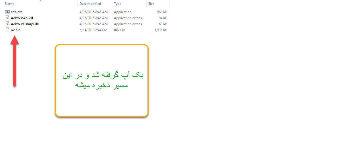

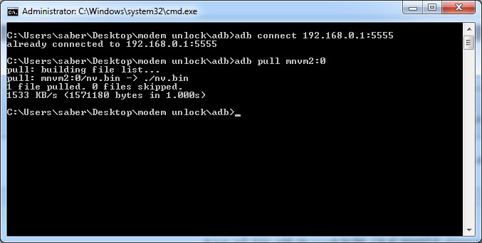

    اول رو مودم فریمور دارای adb نصب باشه . دوم مودم یا از طریق وای فای یا از طریق کابل شبکه به کامپیوتر وصل باشه ( مودم دیگری به سیستم وصل نباشه ) . سوم ip صفحه وب مودم رو اول نگاه کنید و یه جا یادداشت کنید لازم داریم . چهارم cmd ویندوز رو به صورت آدمین باز کنید ( در کجا ؟ در داخل پوشه دانلودی فایل adb که پیوست کردم )
    و حالا شروع به نوشتن این خط کنید تا ارتباط برقرار بشه :
    ip رو رنگ قرمز زدم چرا ؟ چون باید به جای این ip ماله مودم خودتون رو قرار بدید . ( کلا بیشتر از 192.168.1.1 و 192.168.8.1 و 192.168.0.1 تو این مودم ندیدم و اکثرا اینها هستن )
    وقتی نوشت ارتباط برقرار شده اینو بنویسید برا pull کردن ( کشیدن بیرون nv.bin )
    خب الان بک اپ گرفتیم تمام . ویرایش nvram هم حمید جان توضیح دادن و بالونگ مخصوص این مودم هم ویرایش کردن و در فروم قرار دادن با همون بالونگ nvtools و اموزش های حمید و حسین بزرگوار میتونید سریال و imei رو تغییر بدید .
    حالا میخواهیم برگردونیم به مودم چی رو ؟ nv.bin یا همون nvram رو دوباره مثل مرحله اول با adb ارتباط رو برقرار کرده و این بار این خط رو مینویسیم :
