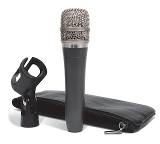

    دوست عزیز سلام
    فاز اول:
    کار رپ در اصل یک کار وکال هستش که اوج و فرود زیادی نداره و میشه اون با یک سری دیوایس های نسبتا مناسب رکود کرد.
    به نظر من میکروفون های داینامیک مناسب مثل مدل هایی از M-Audio و Shur هم میتونند برای کار رپ نتیجه ی مطلوبی داشته باشند.
    البته قیمت بعضی از این میکروفون ها بالاست و صرف با تهیه ی میکروفون استاتیک هستش که در صفحات قبل به تفصیل در مورد اونها بحث شده.(مدل های مختلف بهرینگر و ام آدیو)
    برای کارت صدا هم میتویند از کارت های مناسب با ورودی های کم که در چند پست قبل به اونها اشاره کردم استفاده کنید.
    یک راه دیگه هم اینه که از باکس های آماده استفاده کنید .
    دستگاه بالا کارت صدای Tascam مدل US122L هستش که به همراه یک میکروفون و تجهیزات مورد نیاز با هم عرضه میشه و طوری طراحی شده که بهترین نتیجه رو بهمراه داره. به باکس کامل این دستگاه TNT میگن
    البته باکس های آماده ی دیگه هم وجود داره ، اما توجه داشته باشید که این مجموعه ها برای کارهای تک لاین و خانگی مناسبه و I\O بالایی نداره
    تفاوت کارت صدای PCI معمولی با حرفه ای رو بدون شرح با یک عکس بیان میکنم
    اگر نیاز به توضیح تخصصی داشتید بفرمایید تا خدمتتون عرض کنم
    کارت صدای PCI حرفه ای!
    کارت های صدای مادربورد یا بهتر بگم چیپ های پردازشگر صوتی مادربورد شباهت و نزدیکی زیادی به کارت های صوت معمولی دارند ، البته در چیپ های جدید قابلیت های خوب و کیفیت مطلوبی ارائه میشه.
    فاز دوم:
    اضافه کردن سنتور و گیتار در اصل به معنای نیاز به 2 یا 3 ورودی مازاد هستش.
    خانواده ی گیتار ها با تکنولوژی نزدیکی زیادی دارند
    اتصال با پیک آپ کار رو خیلی آسون کرده و شما براحتی میتونید ساز رو به ورودی مورد نظر انتقال بدید.
    اما سنتور برای بهترین نتیجه نیاز به 2 میکروفون استاتیک داره که فکر میکنم میکروفون های دوقلوی بهرینگر B2 خوش قیمت ترین گزینه ای هستند که پیش رو دارید.
    توضیح بیشتری در مورد اضافه کردن یک ساز به خاطرم نمیرسه ، اگر سوال یا مشکل خاصی وجود داره بفرمایید تا اگر بلد بودم خدمتتون عرض کنم

    متاسفانه کارت های ZS2 در عین کارایی خوب فاقد پشتیبانی کامل از انواع میکروفن ها هستند.
    شما براحتی میتونید از میکروفن های داینامیک برای این کارت استفاده کنید ، اگر هم قصد استفاده از میکروفون های استاتیک رو دارید باید پاور مورد نیاز این میکروفون ها رو جداگانه تهیه کنید.
    بهترین و به صرفه ترین راه برای این کارت استفاده از میکروفن های داینامیک هستش که البته نتیجه ی کاملا حرفه ای رو بهمراه نداره.
