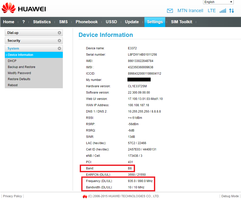

    با مودم و گوشی چطوری میتونیم بفهمیم این فرکانس جدید تو منطقه ما فعال شده یا نه!؟

    تو تهران B8 اضافه شده و بقیه شهر ها B1
    گوشی های سامسونگ و گوشیای با چیپست اسنپ دراگون با روت کردنشون میشه دستی لاک کرد رو باند خاص.
    با مودم هم بستگی به نوع مودم داره E3372 ایرانسل با تغییر فیرمور میشه.
    در حالت عادی هم با برنامه Cellular Z میشه سلول های دوروبر رو دید ولی همیشه تمام سلول هارو نمیاره.
