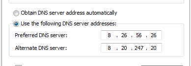

    سلام بتمن عزیز؛ مشتاق دیدار
    از این آی پی ها استفاده کنید و نتیجه را اینجا گزارش بفرمایید:
    8.26.56.26
    8.20.247.20
    سلام Jadda جان.ارادتــمندیم.
    بله این DNS خوبه. راستش من از یه برنامه برای انتخاب اتوماتیک استفاده میکنم.
    دیتابیس برنامه آپدیت نیست و از DNS قدیمی استفاده میکرد.
    دستتون درد نکنه.
    8.26.56.26
    8.20.247.20

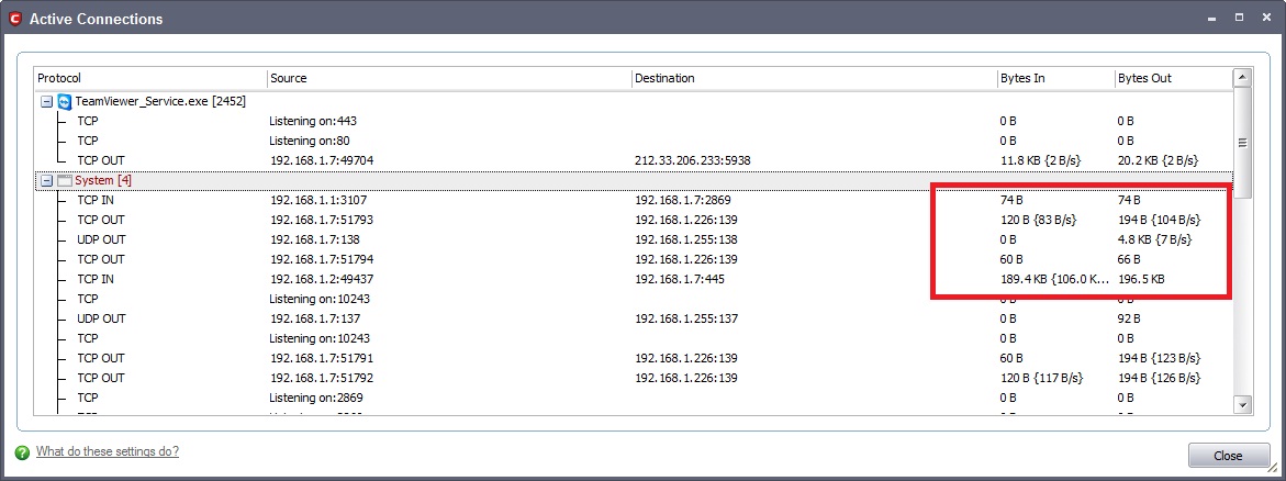

    با سلام
    این ای پی ها مربوط به کدوم dns هستن ؟من الان ازاین ای پی ها استفاده می کنم ایا نیاز به تغییر هست ؟
    با یک تنظیم و روی یک سیستم یکبار نتیجه میشه 320 و یکبار میشه 150 برام جالبه!!
    در مورد تست هم منظورم اینه که ابتدا باید شما در این تستها و مشابهش، نتیجه خوب بگیرید تا امنیت شما بیشتر بشه. الان اینجوری که شما نشون دادید اصلا مطلوب نیست؛؛
    ضمناً اگر میخواهید از فایروال کمودو در کنار یک آنتی ویروس به شکل ترکیبی استفاده کنید من فکر میکنم بهتره اول فایروال نصب بشه و بعد آنتی ویروس مربوطه.
    بقیه دوستان هم این مشکلو دارن؟

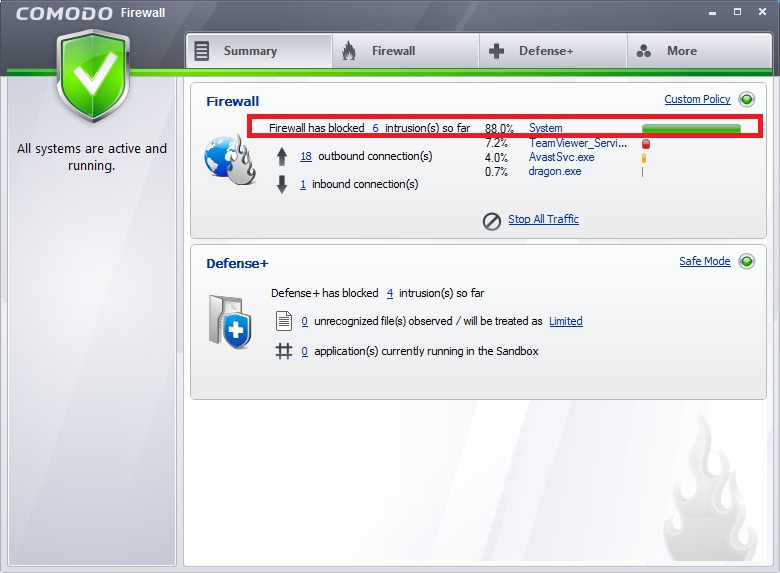

    الان اگر تنظیمات دو سیستم با فایروال کومودو به یک صورت باشد باید در این تست امتیازات کامل گرفته شود ؟ قبلا هم در پیام خصوصی یکبار خدمتون عرض کردم در مورد عملکردهای متفاوت کومودو و این منو خیلی متعجب کرده
    قبلا هم این سئوال رو مطرح کرده بودم در شکل زیر پروسه system بیشترین فعالیت رو داره ایا این فعالیت روی سرعت اینترنت من تاثیر گذار هست و یا مثلا اکثر وقتها انتی ویروس اواست این بیشترین فعالیت رو داره
    در واقع در این حالت ایا اطلاعات در حال دریافت و ارسال هست
    و این هم جزئیاتش
    با تشکر

    اگر منظورت پسته قبلی هست اون مربوط به کمودو هستش.
    با سلام
    یعنی اگر dns رو در زمان نصب کومودو انتخاب کنیم همین ای پی ها رو داریم ؟
    چون ای پی های من مربوط به clear cloud dns هست
  14. #3279
    اگه نباشه جاش خالی می مونه EXXTREME's Avatar
    Jul 2011
    349
    با سلام
    به احتمال زیاد داره ولی من پیشنهاد نمیکنم چون زیاد جالب نیست.

    1-الان اگر تنظیمات دو سیستم با فایروال کومودو به یک صورت باشد باید در این تست امتیازات کامل گرفته شود ؟ قبلا هم در پیام خصوصی یکبار خدمتون عرض کردم در مورد عملکردهای متفاوت کومودو و این منو خیلی متعجب کرده
    2-قبلا هم این سئوال رو مطرح کرده بودم در شکل زیر پروسه system بیشترین فعالیت رو داره ایا این فعالیت روی سرعت اینترنت من تاثیر گذار هست و یا مثلا اکثر وقتها انتی ویروس اواست این بیشترین فعالیت رو داره
    3-در واقع در این حالت ایا اطلاعات در حال دریافت و ارسال هست
    با تشکر
    1-بله
    2-اینکه چه پروسه یا فایلی بیشترین استفاده از پهنای باند را داشته باشه بستگی داره که شما روی شبکه مشغول چه کاری باشید. یک وقت آنتی ویروس در حال آپدیت شدن هست یک وقت دیگه دارید با IDM دانلود میکنید یک وقت دیگه ویندوز در حال آپدیت شدن هست و یک وقت هم دارید وبگردی میکنید و ... خب اینها با هم فرق میکنه و کمودو هم به تناسب فعالیت فایلها روی شبکه به شما اطلاع رسانی میکنه.
    3- بله.خب، شبکه برقراره و شما هم در حال استفاده. چیز مشکوکی هم من نمیبینم. فقط یک کانکشن ورودی هم برقراره و چون شما این اجازه را دادید احتمالا خودتون میدونید چیه.
    در مورد اون پیغام هم من دیدم ولی دیگه فرصت نشد و ....... یادمون رفت، هرچند در پستهای قبلیم یه چیزهایی گفتم، بزار لاگها را ببینم، شاید علت معلوم بشه.
