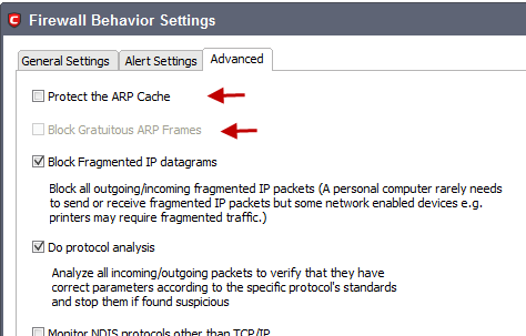

    دوستان کسی نمی دونه مشکل از کجاست؟؟ از وقتی که نصبش کردم نمی تونم با V P N کانکت بشم ...
    Me2
    وقتی با VP وصل شدی و این پیغام کمودو را دیدی قسمتی که نشون دادم را تیک بزن و بعد OK کن ببین درست میشه.
    جواب نداد !

    Me2
    جواب نداد !
    اینم پینگ مانیتورم،
    فایروال را باز کن و Firewall Behavior Settings و سربرگ Advanced دو قسمتی که نشون دادم تیکهاشو بردار...
    واسه من هیچ کدوم گزینه از این صفحه تیک نداره.

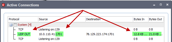

    من دیشب یه VPN را تست کردم و مشکلی نداشت. عکسو ببینید:
    یک ارتباط L2TP برقراره و تونلیه روی پروتکل UDP و از پورت 1701 هم استفاده میکنه و همینطور که از عکس معلومه سند و ریسیو هم دارم. حالا چرا کمودو با برخی VPN ها مشکل داره دلیلش رو نمیدونم که گیره کار کجاست و به کمودو مربوط میشه یا نه چیزی به ذهنم نمیرسه.شرمنده دوستان شدیم
