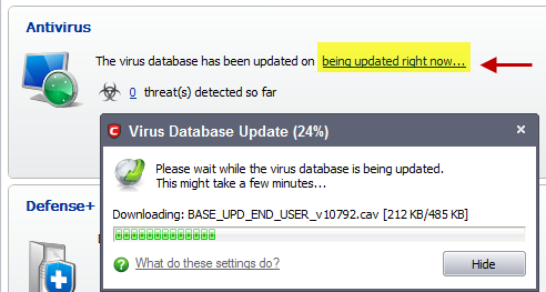

    من چند وقتی از کومودو استفاده میکنم و تا حالا که خوب بوده ولی نمیدونم چرا یه هفته ای هست که آپدیت نمیشه!؟ یعنی وقتی تو قسمت more>check for update رو میزنی بعد از چند ثانیه این پیغام رو میده: An error occurred while updating! یا وقتی database update رو میزنی هم همین اتفاق میافته؟
    من از ورژن 5.8.213334.2131 در ویندوز ۷ استفاده میکنم.
    کمودو را باز کن و در همون پنجره اصلی یعنی Summary روی قسمتی که نشون دادم کلیک کن:
    به همین راحتی

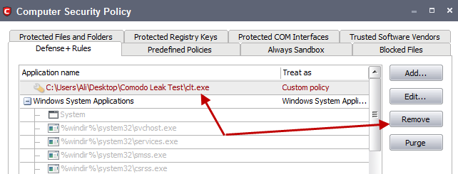

    اول اینکه من همیشه امتیازم 340 میشه. فکر میکنی چرا؟؟ چرا کاربری مثل جولان خان !! تست میکنه و کل امتیاز رو میگیره و یکی دیگه نمیتونه؟؟ تفاوت در تنظیمات هست.
    میخواهی من الان یک ویروس برای تست بزارم که شما با تنظیمات مهران و سندباکس هم روی Untrusted باشه و سیستمت درب و داغون بشه !!! ولی همون ویروس روی سیستم من کاری نمیتونه بکنه چرا؟ تفاوت در تنظیمات هست.
    شما الان تنظیمات مهران را انجام بده و تنظیمات منو هم انجام بده بعد برو و کمودو را باز کن و اگر برای Comodo Leak Test قانونی ساخته شده همه را پاک کن و حالا مجددا تست کن ببین نتیجه چی میشه !
    با سلام و تشکر
    خوب من الان تنظیمات شما رو انجام دادم و همچنین تنظیمات مهران رو به صورت کامل واما دوباره تست گرفتم امتیاز شده 140
    آسیب پذیریها رو ببینید
    خوب شما فرمودیدن اگه تست قبلی Comodo Leak Test قانونی ساخته باید پاکش کنم میشه توضیح یدید چطور این کار رو بکنم؟
    با تشکر
    با تشکر
    احتمال داره قبلا که تست فرمودید اجازه دسترسی به بخشهایی ار سیستم را به فایل داده باشید و براش در +D قانونی تعریف شده باشه. عکس :
